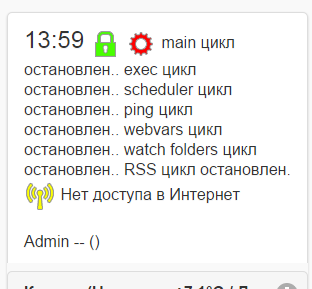

Вот такое после установки на банану по инструкции.
Подскажите почему цикл не стартанул?
И время странное.
У Pi нет часов. Потому и не стартонул что время странное. Смените часовой пояс и сделайте синхронизацию времени. Посмотрите про это в описании http://smartliving.ru/Main/SetupLinux "Принудительная синхронизация времени при загрузке."

В web странице:
А в консоли:
date
Это почему так?

us_capone писал(а):Это почему так?
Выполните в терминале:
dpkg-reconfigure tzdata
Это мастер настройки, просто отвечайте на вопросы.

Это уже выполнил. На вопросы ответил, пояс установил. Там вроде всё ОК. Сейчас установил реальное время в системе. Но MD упорно показывает 13:59. Откуда он его вытягивает, если в системе всё реально установлено.
Из-за времени цикл не стартовал, странно? Может быть не в этом дело?

us_capone писал(а):Это уже выполнил. На вопросы ответил, пояс установил. Там вроде всё ОК. Сейчас установил реальное время в системе. Но MD упорно показывает 13:59. Откуда он его вытягивает, если в системе всё реально установлено.
т.е. 13.59 - это не правильное время?
попробуйте поискать на форуме время для php. Вроде где то проскакивала тема, что надо настроить еще в php.ini

Зайдите в настройки MajorDomo Панель управления \ Настройки \ Общие настройки - и переставьте часовой пояс
Внимание пояс нужно ставить только тот который по стандарту PHP https://php.net/manual/ru/timezones.europe.php
