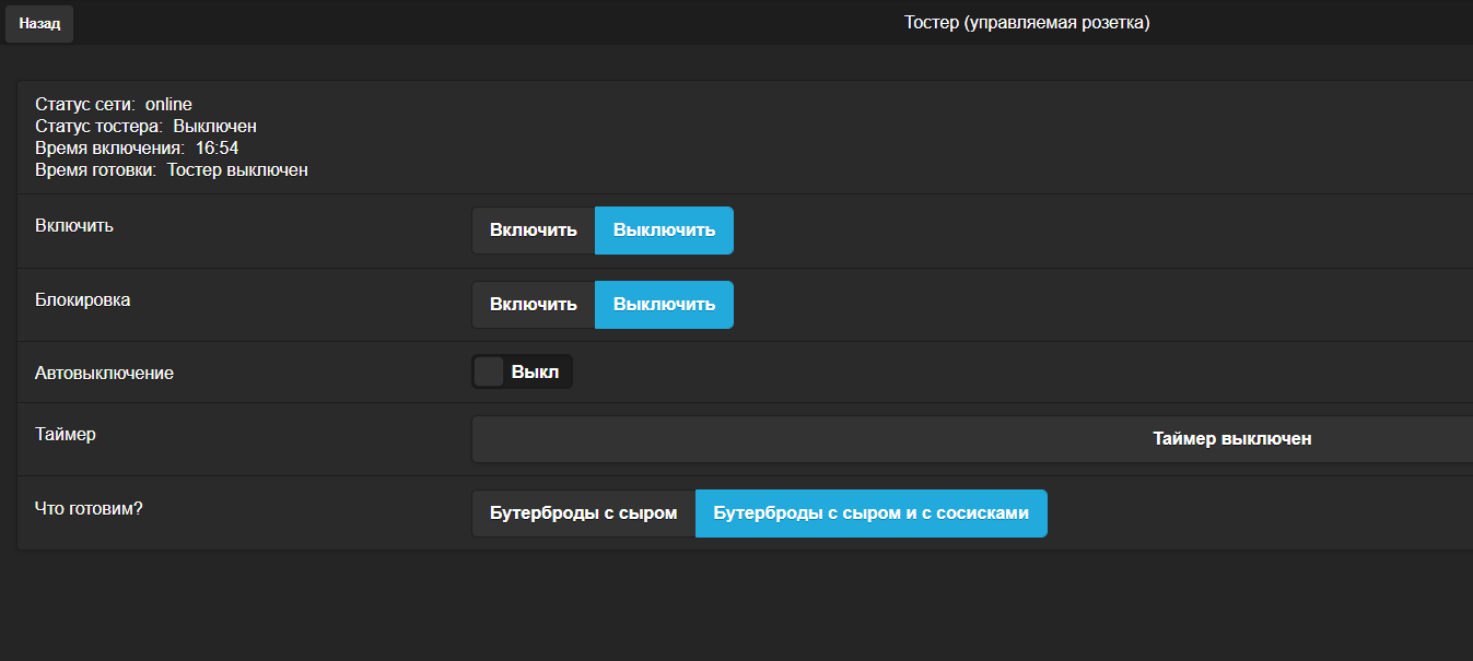

Мониторинга потребления электроэнергии у этой розетки нет. Кому как, но мне лично мониторинг потребления не нужен. У меня есть устройства с мониторингом потребления и я ни разу не мониторил энергопотребление. Вопрос: зачем мониторить энергопотребление? Что это даст? Для какой цели это нужно? Большой плюс в этой розетке, что она превращает простое, тупое устройство в умное и можно розетку программировать так, как душе угодно.
Использую розетку для управления тостером, смотреть видео
Сделал меню управления тостером и создал две программы для приготовления бутербродов
