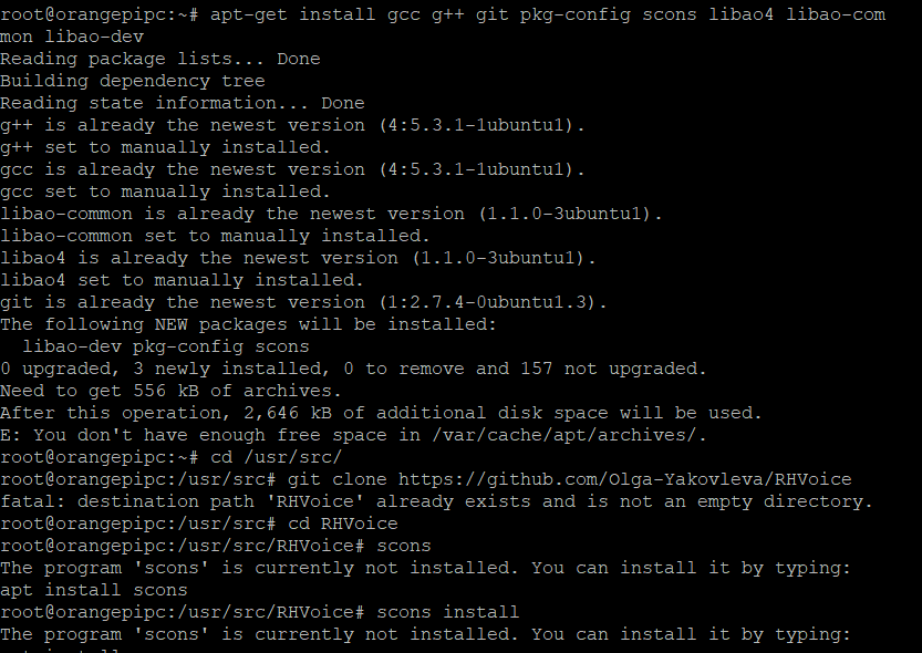

Как это делается?
У меня сбой на втором пункте. Не устанавливается RH-Voice - пишет недостаточно места. Вот скан:
Что нужно сделать?
