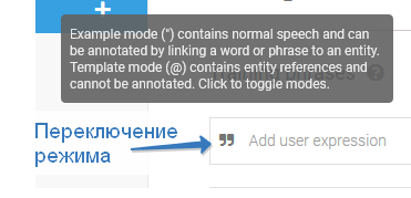

Мало ли кто не заметил как я. Шаблоны можно задавать.
переключать тутSPOILER_SHOW
