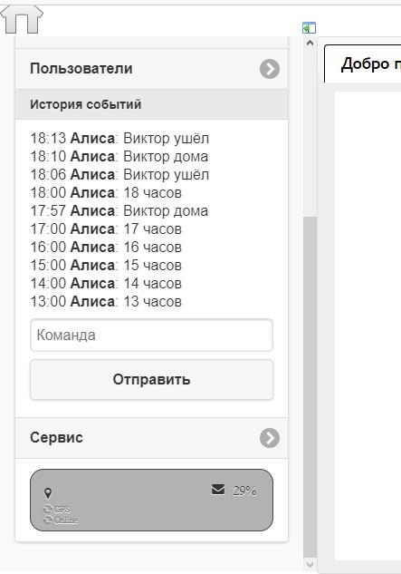

viktor6
Сообщения: 273
Сообщение viktor6 »
Всем привет.
Подскажите как до конца настроить виджет или как его там
https://connect.smartliving.ru/profile/1646/blog65.html
Картинка появилась но в ней нет не каких данных
также не пойму как заполняются эти данные
admin.BattPic
admin.BattColor
admin.NetworkPic
admin.NameColor
admin.isHomeTime
admin.updatedText
