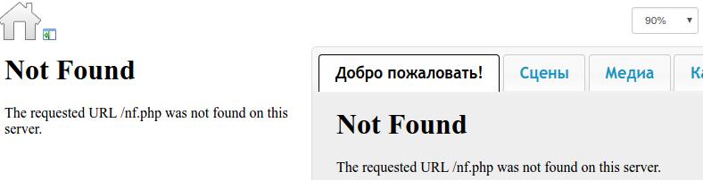

а у меня везде пишет так
ubuntu 14.04, MD правда стоит по пути /var/www/home
AllowOverride All проверил. sudo a2enmod rewrite делал.
The requested URL /nf.php was not found on this server. AllowOverride All проверил. sudo a2enmod rewrite делал.

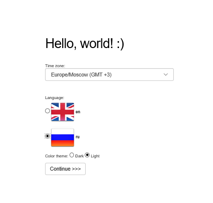

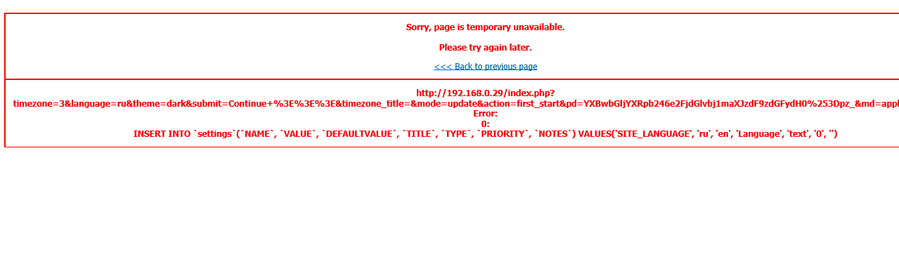

Народ, помогите пожалуйста, третьи сутки уже сижу, 10 переустановок - устанавливаю на Ubuntu 15.10 которая стоит на Raspberry Pi 3, удалось запустить стартовую страницу, но при нажатии кнопки "Continue" выдаёт вот такую ошибку (см.картинку)
Как быть????
Как быть????

krasnov писал(а):Приветствую!
а у меня везде пишет такubuntu 14.04, MD правда стоит по пути /var/www/homeКод: Выделить всё
Та же проблема возникла - не могу найти решения
