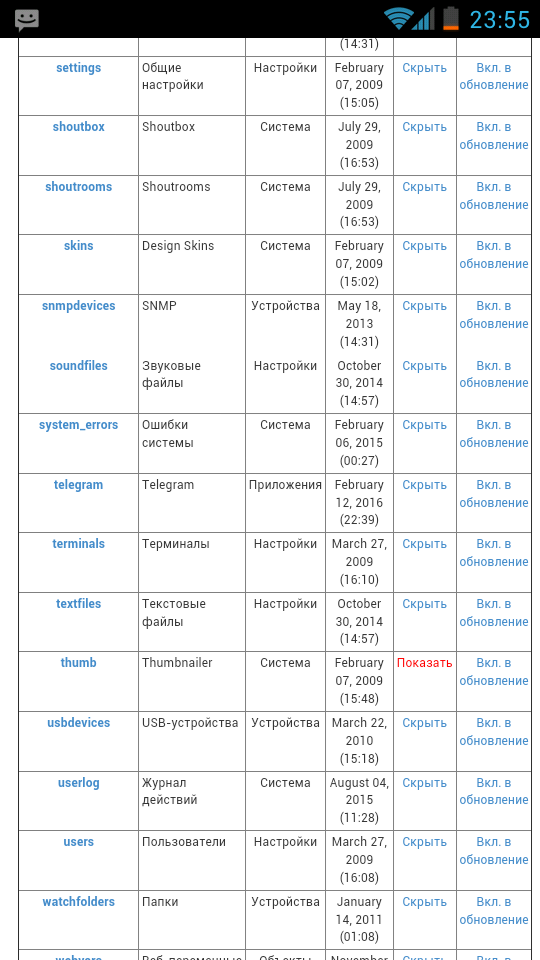

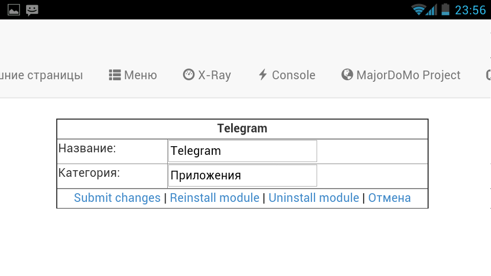

kostya77 писал(а):Подскажите плыз.
9 числа обновился и после этого перестал бот работать.
после удаление модуля установить я его не могу через маркет.
после установки в верху пишет
Plugin 'telegram' (2016-06-08 13:49:57) installed.
а модуль не установился (((
Где можно поглядеть в чем причина ?
Ну можно в "модулях" посмотреть, назначить категорию или переустановить.
