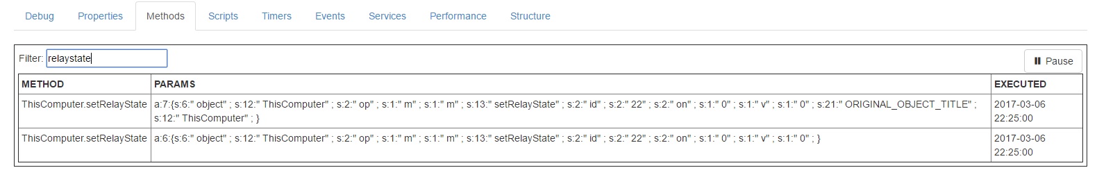

После последних обновлений В X-Ray не вызывается метод setRelayState. В X-Ray поле setRelayState отсутствует.

geor писал(а):После последних обновлений В X-Ray не вызывается метод setRelayState. В X-Ray поле setRelayState отсутствует.
Сейчас нет свободной Меги под рукой. На днях постараюсь проверить.
olehs
Сообщения: 1115
Re: MegaLight - контроллер освещения на Arduino Mega 2560+W5
Сообщение olehs »
Проверил у себя на последней версии. Метод вызывается.

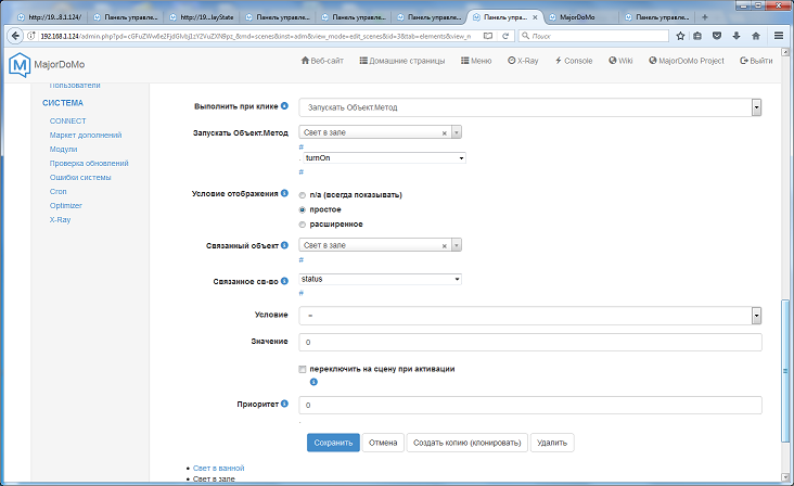

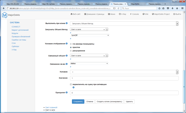

awladimer
Сообщения: 30
Зарегистрирован: Вт фев 21, 2017 10:07 am
Сообщение awladimer »
olehs писал(а): 4. Создать объекты класса MegaLight для каждого реле, указав его ID в соответствующем свойстве
5. Подвязать свойства status или value нужных реле к соответствующим элементам сцен. Для изменения привязать к методам turnOn, turnOff или switch
Привет всем кто нибудь может подробнее объяснить как прописать в маджордомо или экспорт скиньте на пару кнопок ни могу разобраться

geor
Сообщения: 83
Зарегистрирован: Сб май 17, 2014 2:52 am
Откуда: Новосибирск
Сообщение geor »
olehs писал(а):Проверил у себя на последней версии. Метод вызывается.
Спасибо за ответ.
Проверил все, выходит обновления ни причем. Вот этот кусок кода "Streamprint(client, "GET /objects/?object=ThisComputer&op=m&m=setRelayState");" у меня не отрабатывает.
Остается перепрошить мегу на скетч с последними обновлениями.
olehs
Сообщения: 1115
Сообщение olehs »
Спасибо за ответ.
Да там тоже в этом плане ничего не менялось. Попробуйте добавить отладочных сообщений.
Ну или остается сетевая проблема (IP, MAC, доступы)
