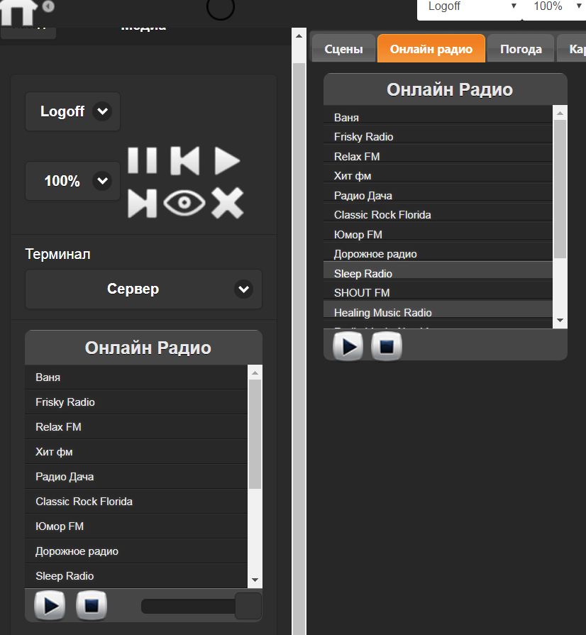

Доброго времени суток! Пытаюсь создать сцену с управлением радио и сразу клюк/фича!
Код [#module name="app_radio" mode="menu"#]
в сцене отображается без ползунка громкости!

Re: Онлайн радио - с Маркет дополнений
вопрос про сцену
savenko_egor
Сообщения: 705
Откуда: Украина, Запорожье
Сообщение savenko_egor »
Logrus писал(а):
вопрос про сцену
Оу... Не понял сразу)
Судя по скрину, и как я сразу подумал, то проблема с cssками и jsками. Нужно открывать консоль разработчика и смотреть что там грузиться, а что нет.
У меня подобная проблема в сценах с историей чата и отображением кастомного кода.
Как вариант, попробовать открыть сцену прямой ссылкой и посмотреть будет ли корректно отображаться.
Jilber
Сообщения: 719
Сообщение Jilber »
Кстати у меня тоже самое. Попробовал разместить модуль в меню - ползунок громкости есть, а на домашней странице отсутствует. Раньше никогда не ставил его в меню (только на домашние страницы) и даже не знал, что там должна быть регулировка громкости. :-)
