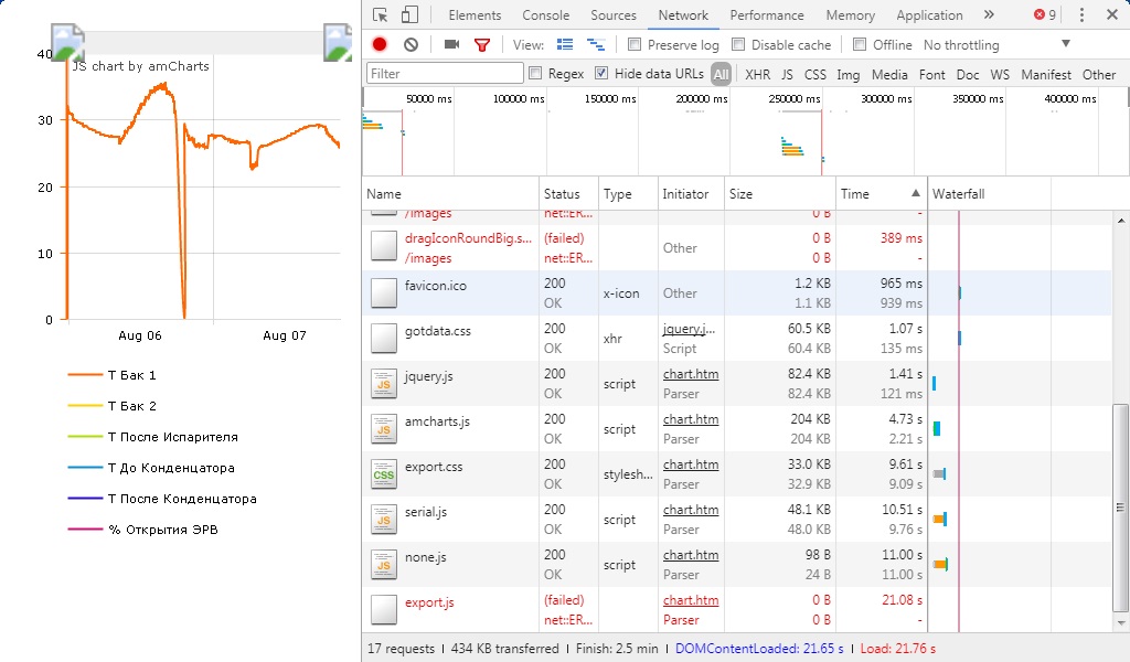

Эти цифры о чем то говорят? ( это на DUE за двое суток)
Сама картинка. До провала раз в 30 секунд , после раз в 5 минут. Можно даже в 10 - 20 минут - разница не великая. Кстати для этого достаточно дописать в таймерах timer30m = uptimeSec; ?
В общем - это работает и я очень доволен. Минимально хотелось бы просто раз в 3-5 дней выгружать данные на комп ( можно средствами самой библиотеки ) и сбрасывать на новый файл не перегружая сервер. А так как АМС умеет работать с файлами .svg , то можно обратно " закачать" и получить картинку.
Мне пока не понятен механизм работы с файлами для этого. В коде для логирования событий вроде всё ясно - каждый день создается новый файл .svg Имя файла это дата создания. На странице календарём выбираем дату и забирается одноименный файл. А тут в коде жестко задано имя файла и расширение. А скрипт подставляет его в библиотеку. И посему то расширение .css Это прихоть автора ledmax или требование библиотеки ? Мне тут говорили что вообще надо .json сразу формировать и подставлять.
Короче - насколько это всё сложно и есть ли в этом смысл ? Реально написать такой код , даже если это нужно только нам троим ???
ну и какое вменяемое устройство ты хочешь получить с такими цифрами?
тут вроде шибко непонятного нет,вчера попробовал,данные в массиве браузера остается вывести на экран
сначала пробовал в один файл вместе с логом сообщений но сообщения записываются по событиям а логи раз в минут,если вы хотите смотреть сервисные сообщения вам нужно грузить еще и и лог событий-получается слишком медленно поэтому создаем отдельно файл логов сообщений и логов событий правда придется смирится с удвоением файлов в корне,одному файлу даем расширение к примеру .msg, второму .log, имена файлов -даты создания,добавляем поле выбора логов на веб и все,данные из файла у нас в кармане(браузере)ну и соответственно создаем файлы на каждый день.
нет расширение в этом случае номинально вы можете дать к примеру .exe
потому что так проще,после выполнения аякс запроса отформатированные данные находятся в буфере ,тебе только нужно взять их,это для настоящих серверов,но для тебя .json это увеличение времени которое уже и так большое.

да,браузер выполняет основную работу,амс как самому тормозному участнику нужно лишь записывать файлы и отдавать их по команде,скрипт не накладывает ограничений на содержание файла ,ты можешь записывать данные хоть каждую секунду,количество логируемых датчиков -любое,файлы нужно создавать отдельно на каждый день по 2 штуки один лог датчиков второй лог сообщений иначе при раздувании одного файла будут большие неприятности
у тебя дуя не может загрузить за 20 сек,а что будут делать обладатели мег?(хотя если устройство не может загрузить файл за 20 секунд то его немедленно нужно отправить на помойку).
кинь в меня своими графиками,попробуем построить с данными из архива.
