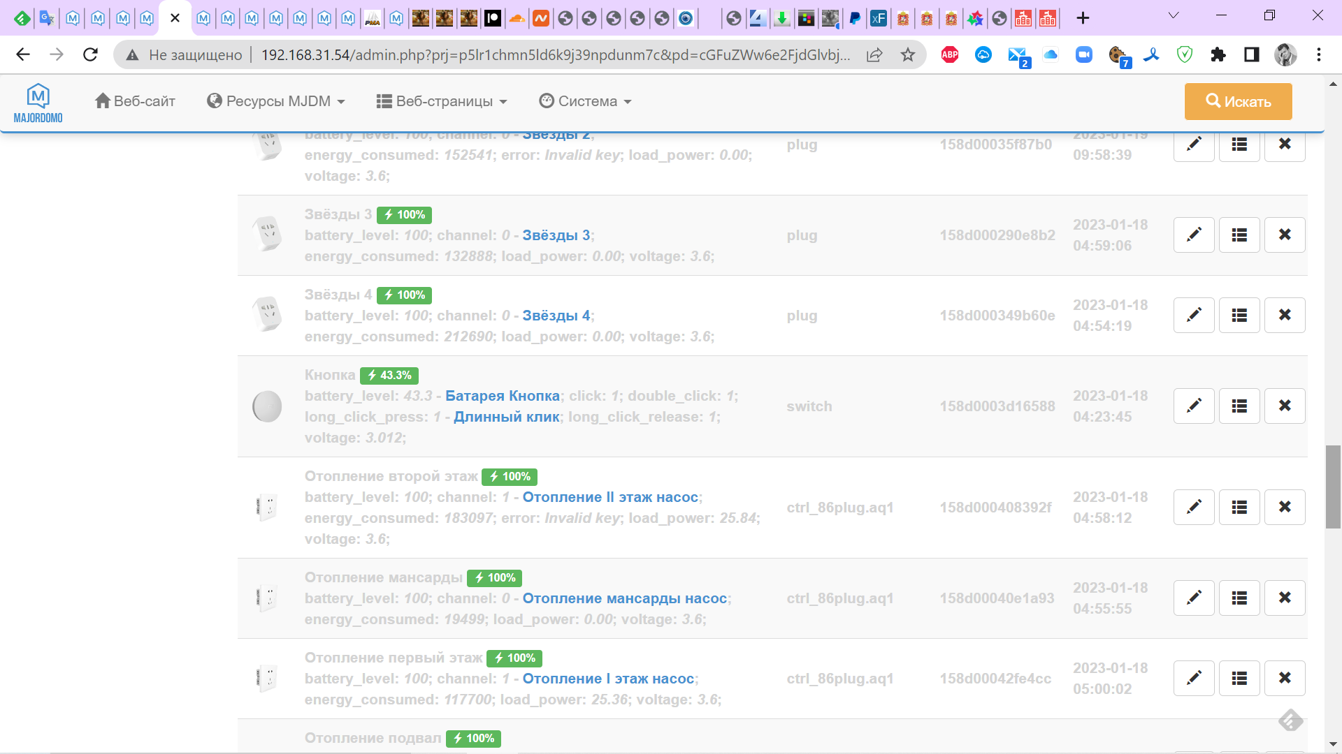

Все устройства в модуле стали серыми (были чёрными).
Простые устройства показывают, что устройства работают (включаются и выключаются).
Но на самом деле включения и выключения не происходит.
Тоже самое при ручном включении устройств.
Сообщения в историю событий и телеграм не приходят.
Восстановление базы данных делал - не помогло :-(
В чём может быть проблема?

Купил шлюз SLS.
Начал потихоньку настраивать.
А [Модуль] Xiaomi Home (xiaomihome) взял и опять заработал :shock:

Вы нашли причину такая же фигня в мд всё отрабатывает а устройства не управляются.
utax писал(а): Пн июл 31, 2023 10:59 pm
ImageMaker писал(а): Чт фев 09, 2023 10:42 am Купил шлюз SLS.
эххх, хотел купить бу рабочий (
причина там простая, настроить свою сеть ви-фи, обратить внимание не только на качество сигнала, но и величину шума ибо когда начинает там флудить udp в ви-фи мрет (ну и малиноводам особенно, стараться сервер подключать по лан)
п.с. при этом с родного приложения через китайские облака должно работать
п.п.с. на хабре полно статей, как пример
noise: -89 dBm
rssi: raspberrypi -60dBm
вот если разница по модулю между шумом и сигналом менее 18 дцб то .опа, у первого значение (по модулю, без минуса) нужно как можно выше, у второго наоборот
