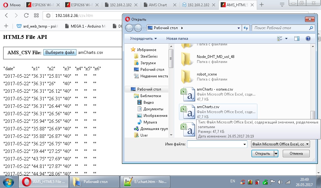

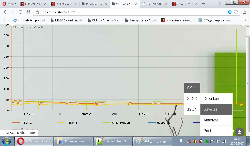

Спасибо за очередной пример. Вот только я не понял - а какую логику работы ты ожидаешь ?? Вот ESP собрала данные за 3 дня. Сохраняем на компе в формате CSV силами библиотеки.
Очередной глюк DHT-11

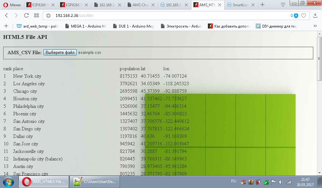

Далее запускаем страницу csv.htm на Дуе. Выбираем наш файл с компа и видим таблицу.
Таблица csv на Дуе
Таблица csv на Дуе
Или надо как то по другому ?? Я только не соображу что с этим делать дальше :lol:
Можно и так , надо только текст в рамку загнать. С текстовыми файлами получилось....

Дошло , наконец , зачем это надо ). Только сначала надо запустить запись файла из модуля " DataLog " на SD-карту. Структура файла gotdata и .csv ну очень похожи. Только ledmax дал расширение .css Тогда получится история пишется из одного модуля , а смотрим на другой странице в виде текста :o

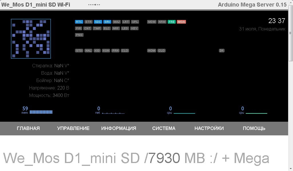

Это из другой темы , но картинка Dash - панели управления зимним садом просто шикарная ! Вот пытаюсь повторить. Из данных пока есть только календарь и 31 число.
Для начала в сервере Ажакс определил новую переменную ( или это не обязательно??)
    s += makeTag("lifer",   "", String(lifer));
    s += makeTime();
    s += makeTag("day",     "", String(day()));
    s += makeTag("dayd",     "", String(day()));
Затем в скрипте
var UiId = ["volt", "p1", "p2", "p3", "p4", "p5", "p6", "p7", "p8", "p9", "p10", "p11", "p12", "p13"];
var ui = [];
var daydName = ["dayd"];
var daydXml =  ["dayd"];
var daydId =   ["dash-dayd"];
          try {
            var dayd = this.responseXML.getElementsByTagName('dayd')[0].childNodes[0].nodeValue;
          } catch (err) {
              dayd = '-';
          try {
            document.getElementById("dash-dayd").innerHTML = day;
            document.getElementById("dash-dayd-hide").innerHTML = day;
          } catch (err) {
Ну и наконец в даш-панели
        <div class="cell-4">
          <div class="box-dash">
            <p title="Данные"><span class="button-value" id="dash-dayd">...</span></p>
          </div>
        </div>
В результате в Dash-панели появилось новое окно с числом - день месяца. Осталось только его раскрасить :?: . Скорее всего в коде много чего лишнего , но я не знаю пока что можно дублировать , а что нельзя ( например ID ). Вот же - оно еще динамически меняется в ширину....
Ну и пока еще с <div> не до конца разобрался для формирования страницы.
Ну и конечно потом заменю на температуру. Как вызвать другой контроллер уже понятно ( RobotDyn) и добавлять новые модули.
Отличная школа!! Спасибо!
