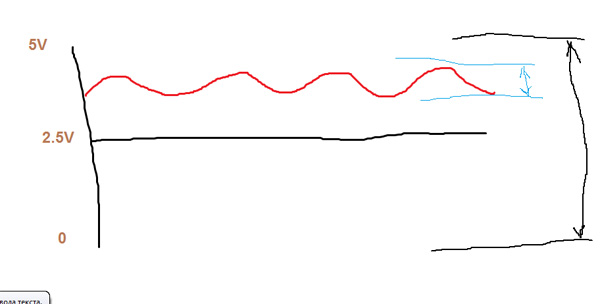

Я настроил Power Monitor и он корректно работал в диапазоне 40 Вт — 25кВт. Но когда я сделал сетевой осциллограф в АМС, то увидел такую картину.
Я так понял, что алгоритм просто убрал смещение и более-менее коректно работал на суженном динамическом диапазоне (синие стрелки).
- ПМ
- pm.jpg (19.01 КБ) 10959 просмотров

Ну хорошо, давайте разберёмся. Строчки
достались нам в наследство от BATONS и они достаточно корректно работают. На сайте я вижу другой код.
Значит ли это, что код BATONS недостаточно корректен и его нужно заменить на новый?
И второй вопрос. Вы пишите, что очень важно точно выставить 2.5 вольта, а у меня (см. рисунок выше) не то что 2.5 вольта не выставлено (512), а весь синус колеблется между 650 и 850. Учитывая, что даже при таком безобразии всё меряется более-менее корректно (в диапазоне 40 Вт — 25 кВт) не совсем понятно вот это
где же здесь убирание 2.5 вольта?
prevFilteredUI[U] = filteredUI[U];
filteredUI[U] = 0.996 * (prevFilteredUI[U] + sampleUI[U] — prevSampleUI[U]);
long shiftedFCL = shifted_filter + (long)((sample-last_sample)<<8);
shifted_filter = shiftedFCL — (shiftedFCL>>8);
long filtered_value = (shifted_filter+128)>>8;И второй вопрос. Вы пишите, что очень важно точно выставить 2.5 вольта, а у меня (см. рисунок выше) не то что 2.5 вольта не выставлено (512), а весь синус колеблется между 650 и 850. Учитывая, что даже при таком безобразии всё меряется более-менее корректно (в диапазоне 40 Вт — 25 кВт) не совсем понятно вот это
программно мы убрали не 2.5 , а любое смещение. Если бы код убирал 2.5, то у меня корректно не то что в диапазоне 40 Вт — 25 кВт не мерилось, а вообще бы ничего не работало с таким смещением. И вот код, который работает в АМСа програмно мы убрали 2.5.....дальше математика скетча честно отработает
filteredUI[U] = 0.996 * (prevFilteredUI[U] + sampleUI[U] — prevSampleUI[U]); Re: POWER MONITOR на Arduino

А что насчёт моего вопроса из предыдущего поста? Фильтр
убирает 2.5В или любое смещение?

В данном случае нет необходимости беспокоить BATONS, и без него очевидно, что убирается любое смещение.Вообще надо спросить у BATONS
Почему я об этом так настойчиво спрашивал? Потому, что если убирается любое смещение, то прецизионно выставлять 2.5 вольта не обязательно — фильтр всё равно приведёт к средней точке. Другое дело, что сузится динамический диапазон и ухудшится точность, это да.
