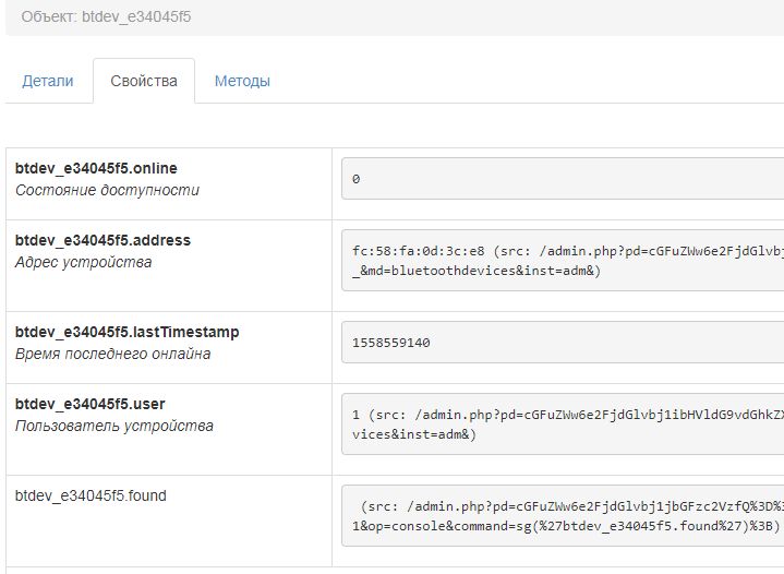

Всем привет. Что-то не получается по ID вытянуть имя пользователя. Хочу автоматом править свойство atHome пользователя (класс users), соответственно значение этого свойства я буду брать в свойстве online объекта в классе BluetoothDevices. Для начала решил попробовать пример с 14й страницы данной темы - в классовом методе Found я прописал:
$rec = SQLSelectOne("SELECT * FROM users WHERE ID='$id'");
debmes($rec);
sg('Users.'.$rec['LINKED_OBJECT'].'.seenAt', 'Дома');
Дергаю метод - ничего не происходит. Для отладки всунул debmes - в xray пустая строка.
Что я делаю не так?

Всё-равно пустую строку возвращает. Я, если честно, не понимаю что я куда передаю... и в этой строке не вижу, что бы оно id пользователя из свойств объекта брало... Закринил, на всякий случай, свойства моего объекта. ID 1 должно соответствовать пользователю admin.
ну если бтдев****.юзер - это ИД пользователя тогда так
$rec = SQLSelectOne("SELECT * FROM users WHERE ID='".$this->getProperty('user')."''");
DebMes($rec);
sg($rec['USERNAME'].'.seenAt', 'Дома');

$id то присвойте значение
помнится он в параметре есть
проверьте
DebMes(json_encode($params));
а если несколько устройств к одному юзеру? )))

Logrus писал(а): Чт май 23, 2019 11:28 am $id то присвойте значение
проверьте
Всё, теперь понятно, спасибо!
$id = $this->getProperty('user');
$rec = SQLSelectOne("SELECT * FROM users WHERE ID='".$id."'");
debmes($rec);
debmes теперь возвращает массив данных и 'LINKED_OBJECT' - это нужное нам имя (admin).
