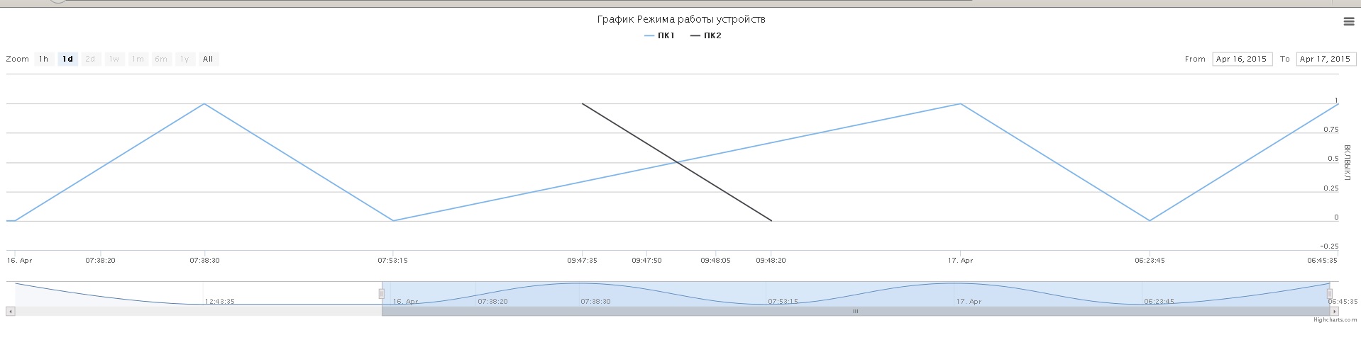

Возможно ли в живых графиках отображение состояния ВКЛ\ВЫКЛ (в базе это 0 или 1) или как вывести график не ломаной линией а столбцами?

Yanish писал(а):Возможно ли в живых графиках отображение состояния ВКЛ\ВЫКЛ (в базе это 0 или 1) или как вывести график не ломаной линией а столбцами?
если по документации то выглядит так:
http://www.highcharts.com/stock/demo/step-line
параметр step: true
