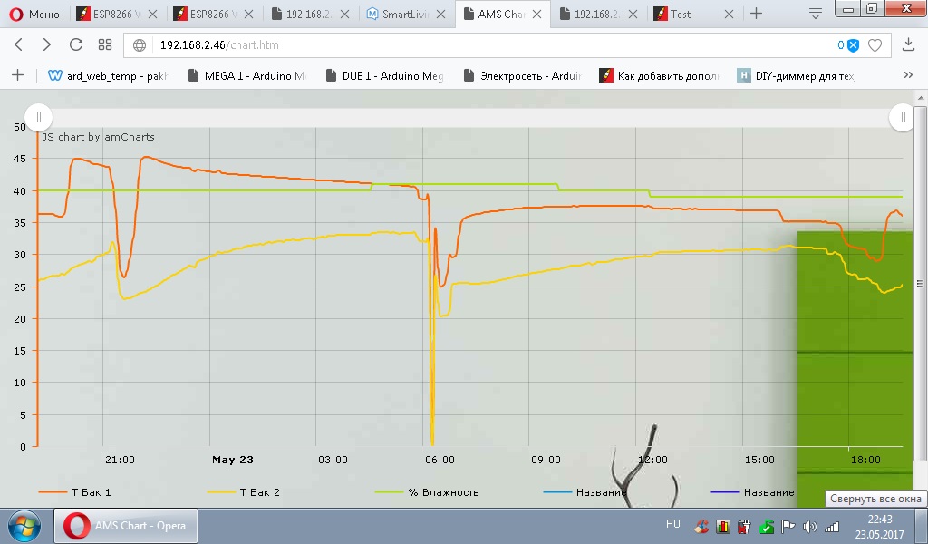

PS Вот ,кстати, глюк сенсора. В 6 утра пришли нулевые значения температуры бойлера с сенсора. Теперь с работы вижу когда жена мыла посуду :lol:
