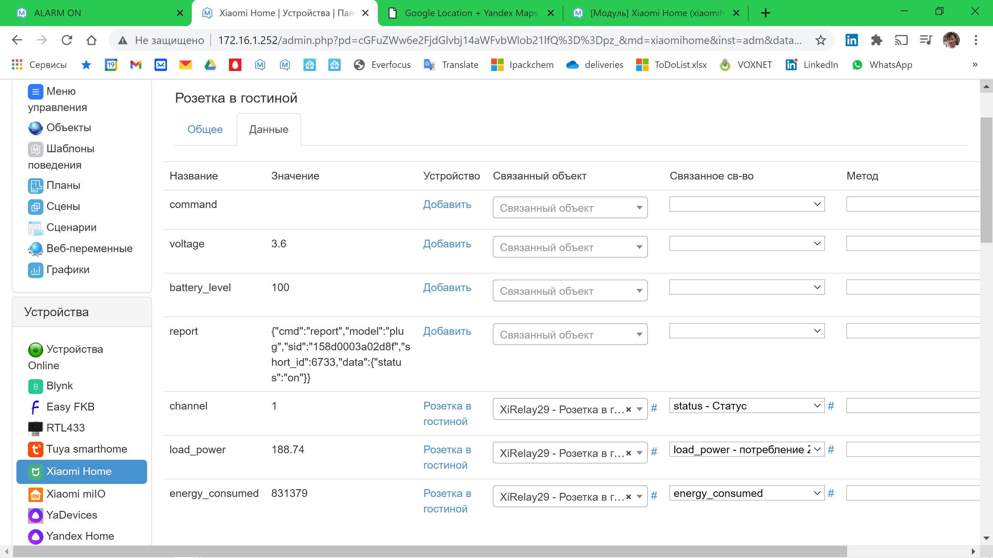

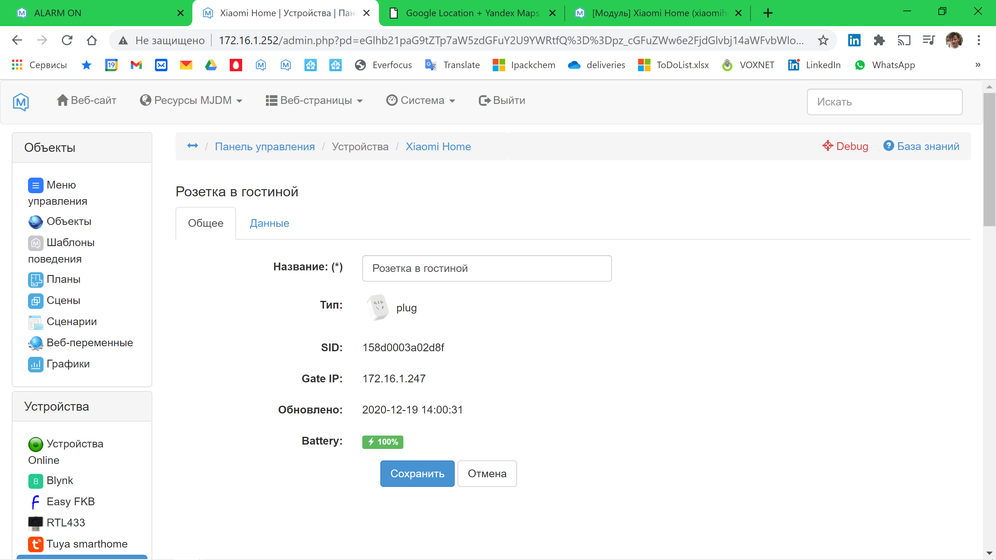

Есть розетка Xiaomi ZigBee ZNCZ02LM, подключенная к МДМ через модуль Xiaomi Home. Работает.
Проблема в том, что данные (в частности свойство load_power) обновляются очень редко - раз в 3... 8 минут.
Никто с этим не сталкивался, как это исправить?

В приложении MiHome все моментально меняется, также как и в НА.
Заранее спасибо!
