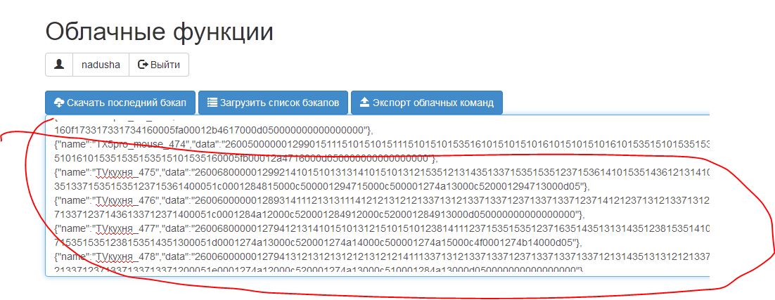

Ничего нового не должно появляться. Просто должны даты изменения файлов обновиться. И какой вы файл смотрите я не пойму...надо тыкнуть "Экспорт облачных команд", и смотреть строку, которая там появилась...по файлам вы скорее всего ничего не найдёте...там одновременно 4 файла смотреть надо.

nick7zmail писал(а): Ничего нового не должно появляться. Просто должны даты изменения файлов обновиться. И какой вы файл смотрите я не пойму...надо тыкнуть "Экспорт облачных команд", и смотреть строку, которая там появилась...по файлам вы скорее всего ничего не найдёте...там одновременно 4 файла смотреть надо.
Ну не файл, а в этом окошке:

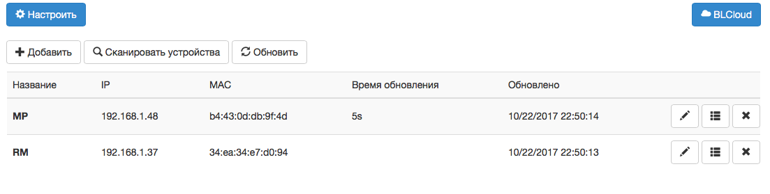

Уважаемый автор, посоветуйте. пол года не пользовался системой, нашел время вернуться снова. обновил все модули и систему. заметил что перестали работать выключатели sesso удалил все команды, хочу обучить заново - но RM переходит в обучение но команду не получает в итоге в модуле не появляется команда. куда копать может уже есть опыт?
Еще заметил что MP не обновляет данные хотя стоит 5 секунд
Пробовал переуставноить модуль вот каки сообщения при установки
Warning: include_once(./modules//dev_broadlink/broadlink.class.php): failed to open stream: No such file or directory in /var/www/lib/brlink_command.php on line 2
Warning: include_once(): Failed opening './modules//dev_broadlink/broadlink.class.php' for inclusion (include_path='.:/usr/share/php:/usr/share/pear') in /var/www/lib/brlink_command.php on line 2
И про облако можно узнать, какой логин пароль вводить от конекта не подходит.
