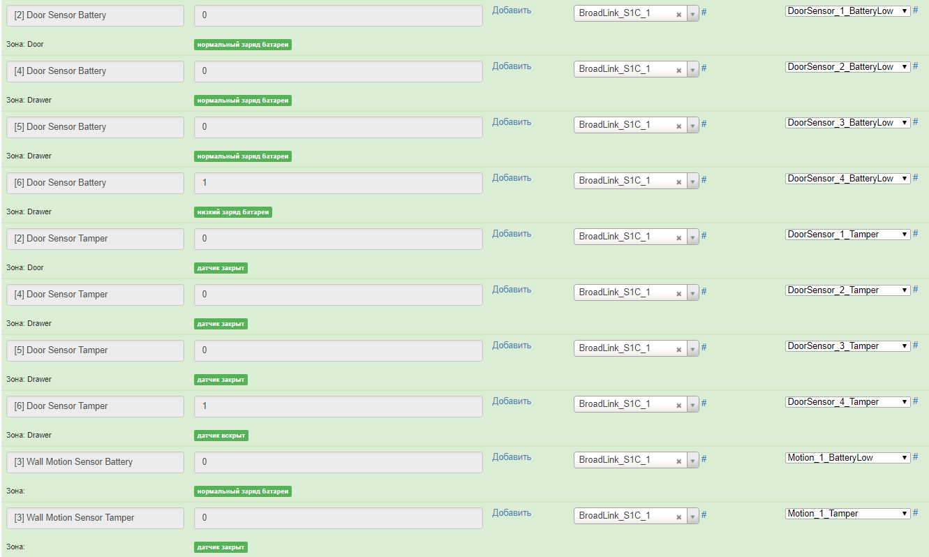

Re: [Модуль] Broadlink
Гы, я сделал это.
Теперь датчики дверей и датчики движения отдают свои заряды батарей и состояние тампер-свитча как дополнительные свойства. На них можно повесить связанные объекты, а значит и действия. Лично у меня всё работает
Проверил и вскрытия, и батареи (есть у меня парочка разряженных).
Изменённый файл в аттаче, слишком много цитировать будет.
Уточню ещё раз, что у меня подключение не через бридж, а "PHP (aka module-only)", для бриджей это может быть неправильно, не проверял.
как оно выглядит в модулеSPOILER_SHOW
