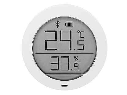

Да простите меня, если повторяюсь, этот датчик не поддерживается?
CONNECT
Нет, это BLE датчик, а не zigbee. Он цепляется прямо к телефону по блютуз (не через шлюз). В теории его можно добавить в модуль BLE Devices (или как то так), но надо снифить пакеты, или договариваться с автором, чтоб консультировал.

А как же его видит Smart Hub Xiaomi и в MiHome он есть?

nick7zmail писал(а): Сб мар 21, 2020 6:43 pm Нет, это BLE датчик, а не zigbee. Он цепляется прямо к телефону по блютуз (не через шлюз). В теории его можно добавить в модуль BLE Devices (или как то так), но надо снифить пакеты, или договариваться с автором, чтоб консультировал.
Уже есть в homeassistant https://github.com/custom-components/sensor.mitemp_bt
Кто нибудь перенёс бы к нам было бы круто

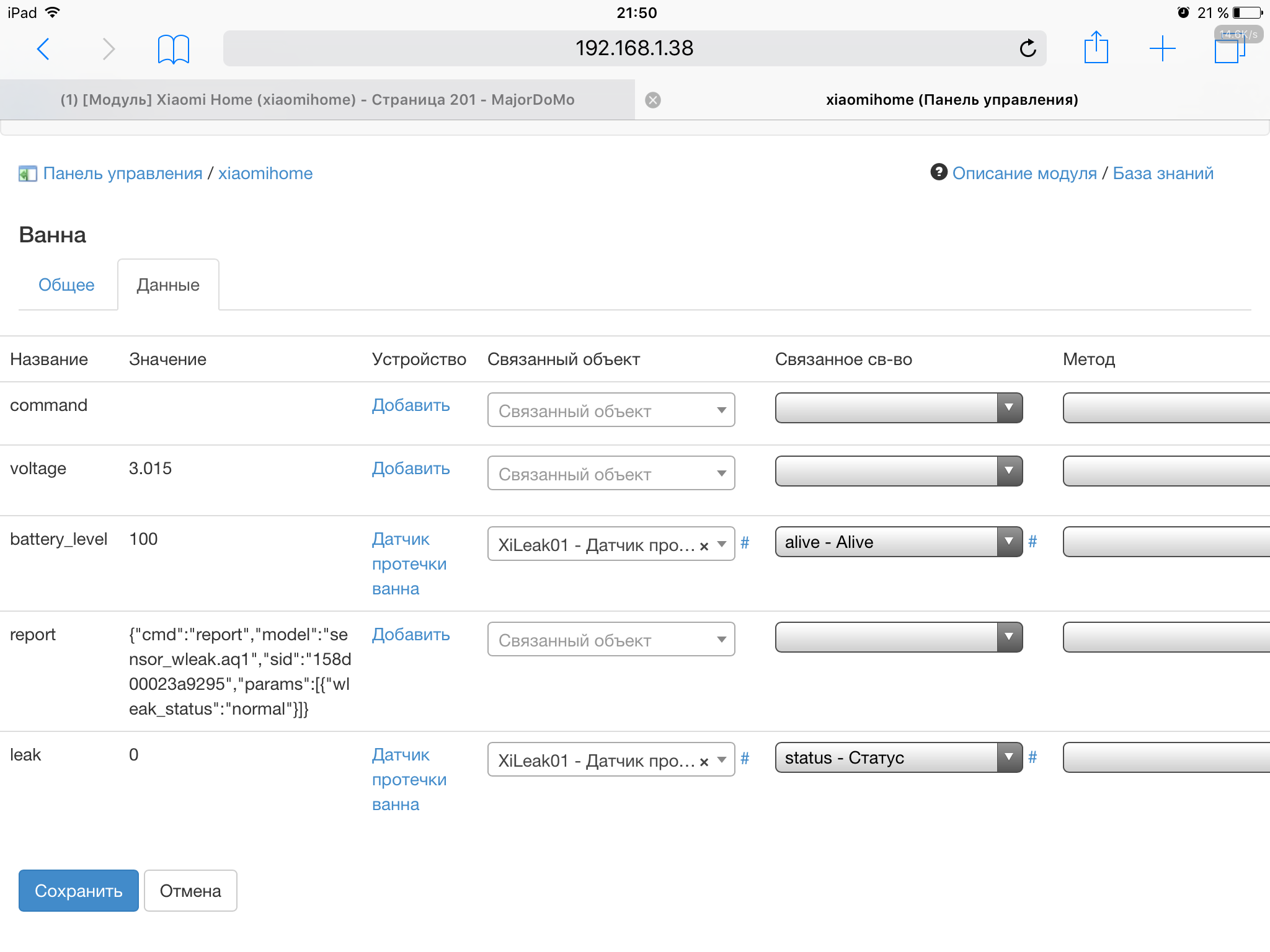

Всем доброго дня! Подключил к мажордомо шлюз Сяоми с парой датчиков, в том числе и датчик протечки. Все данные в модуле отобразились, в этом плане всё в порядке. Добавил датчик протечки через простые устройства. Тоже всё срабатывает при опускании датчика в воду, Алиса соответственно разговаривает)) Но есть одно но. При прошествии пары суток Алиса выдает: "09:27 Алиса: Протечка в ванной не обновляется
09:27 Алиса: Системный статус изменился на Жёлтый."
Я понимаю, что где-то не обновляются статусы, но так как только разбираюсь, не могли бы направить в нужном направлении.

Yevgen16 писал(а): Сб апр 25, 2020 12:57 pm Всем доброго дня! Подключил к мажордомо шлюз Сяоми с парой датчиков, в том числе и датчик протечки. Все данные в модуле отобразились, в этом плане всё в порядке. Добавил датчик протечки через простые устройства. Тоже всё срабатывает при опускании датчика в воду, Алиса соответственно разговаривает)) Но есть одно но. При прошествии пары суток Алиса выдает: "09:27 Алиса: Протечка в ванной не обновляется
я в модуле датчик батарейки связал со свойством alive
информация о заряде присылается регулярно и статус будет зеленым

VOVA_iS писал(а): Сб апр 25, 2020 1:19 pm я в модуле датчик батарейки связал со свойством alive
К сожалению, не помогло. По прошествии двух суток опять желтый статус и "протечка в ванной не обновляется". Может еще какое решение есть?

Yevgen16 писал(а): Пн апр 27, 2020 7:52 pm
Во вложение как настроено у меня
У Вас так же
