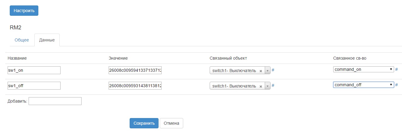

Итак...по ходу меня разбанили с картинками))) Точнее сказать - лимит увеличили видимо. Теперь снова могу вложения прикреплять.
Собственно инструкция в картинках, раз всем лень читать))
Для примера возьмем радиоуправляемый выключатель с командами вкл выкл...

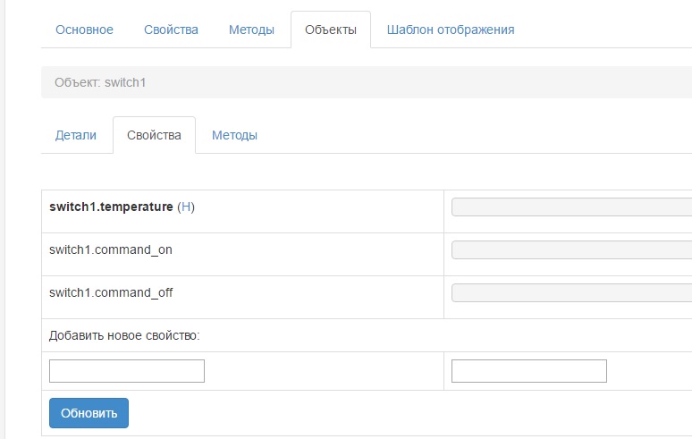

Перво-наперво подготовим объект для наших манипуляций....

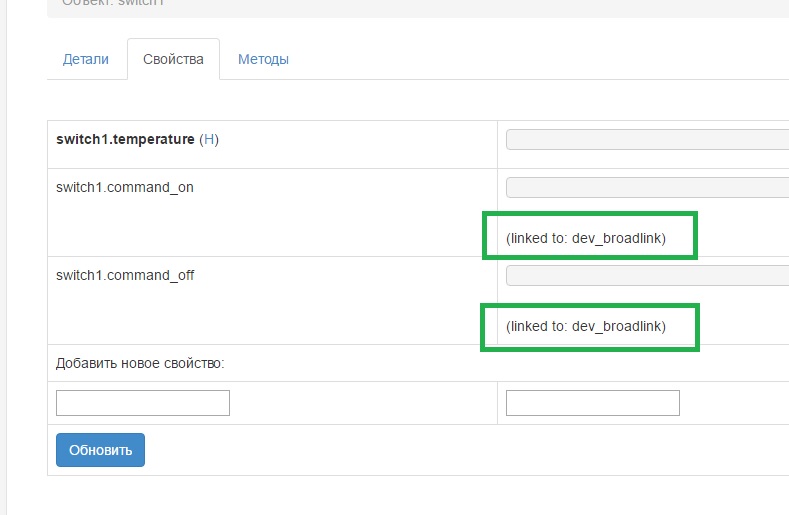

Идем в панель управлиния -> объекты, в любом из классов (можно создать новый) создаём пустой объект (назвал его switch1), идём в его свойства, создаём 2 пустых свойства command_off и command_on. Вот как это должно выглядеть
Далее идем в модуль бродлинк, записываем команды на включение и выключение, и привязываем к созданным нами свойствам....как то так
Вернемся (на всякий случай), убедимся, что свойства связались с модулем

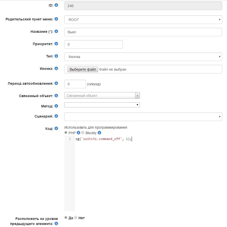

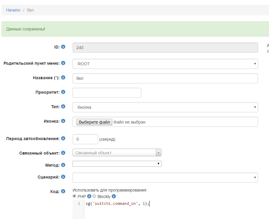

В любом месте (реально в любом месте - методы, голосовые шаблоны, скрипты, элементы меню, элементы сцен, и т.д.) создаём код
sg('switch1.command_on', 1); //на включение
и
sg('switch1.command_off', 1); //на выключение

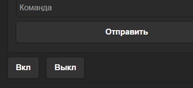

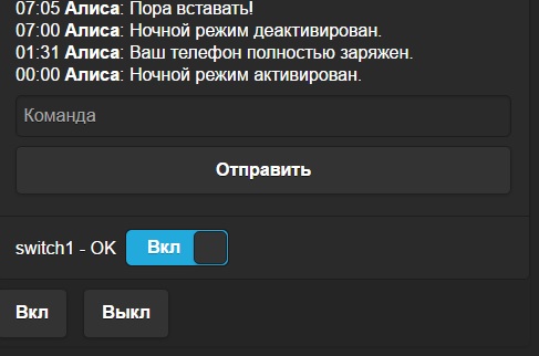

Я для примера создал 2 кнопки в меню - Вкл и Выкл
Соответственно при нажатии кнопки вкл или выкл - лампа должна включиться или выключиться....

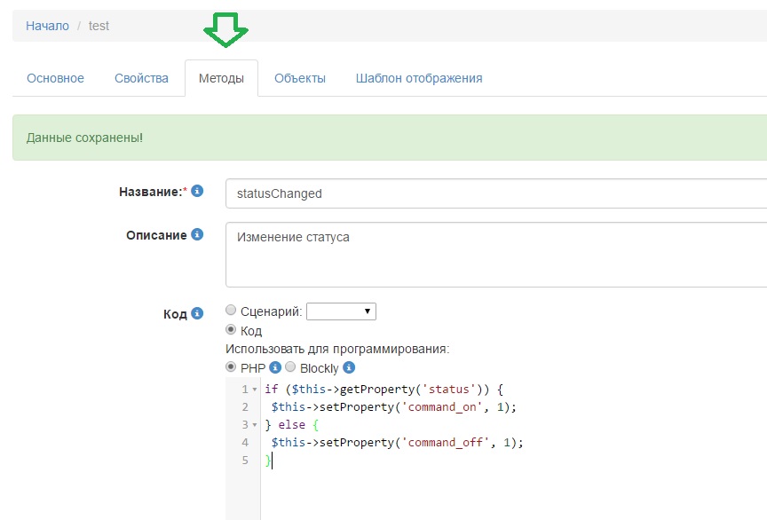

Итак...для этого нам нужно немного подготовить наш класс...

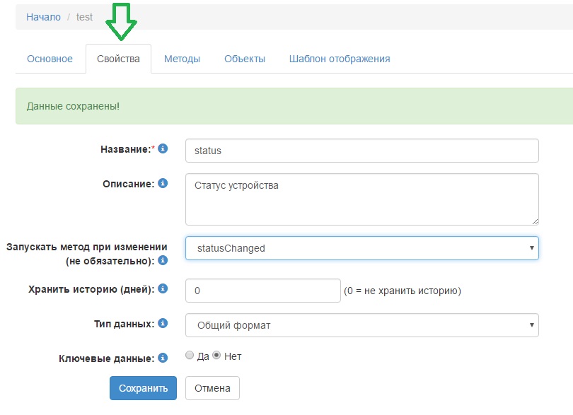

Возвращаемся в класс, идем в методы, и создаём метод (к примеру statusChanged)
if ($this->getProperty('status')) {
 $this->setProperty('command_on', 1);
} else {
 $this->setProperty('command_off', 1);
Далее идём в свойства класса(!) и создаём классовое свойство status. К свойству привязываем созданный нами метод - statusChanged.

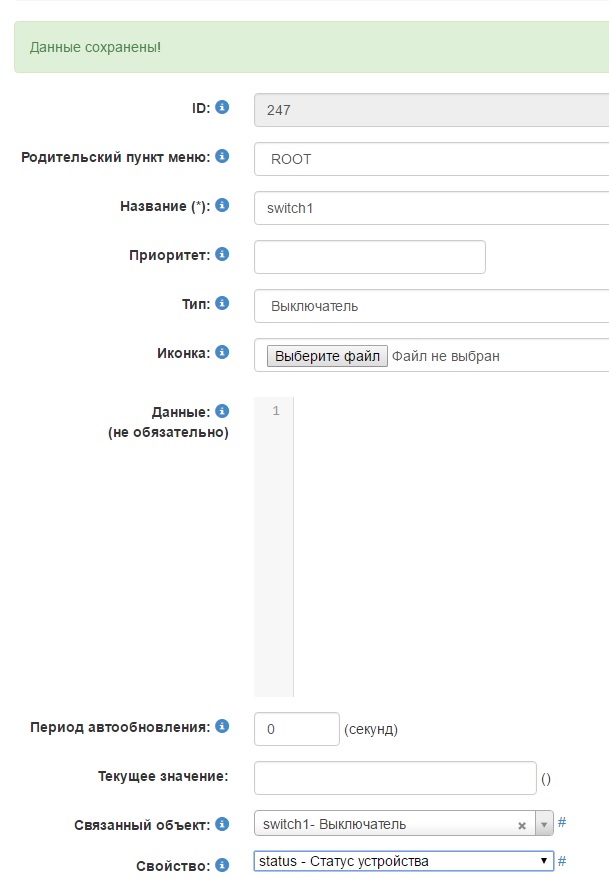

Теперь если вы выставите свойство status у объекта switch1 в 1, выполнится команда на включение, если на 0 - на выключение...таким образом к данному свойству можно привязать к примеру элемент меню "выключатель", и никакого дополнительного кода писать не надо.
Теперь при щелчке этим выключателем меню - лампа должна включаться/выключаться...
