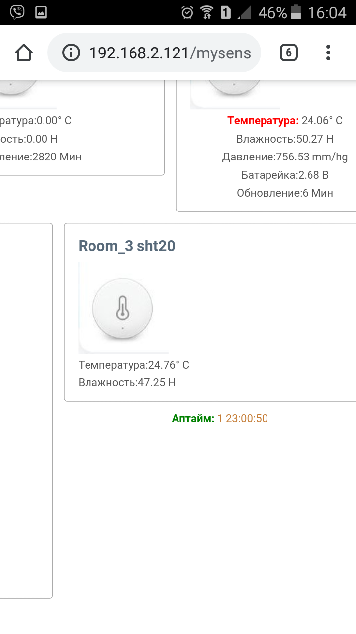

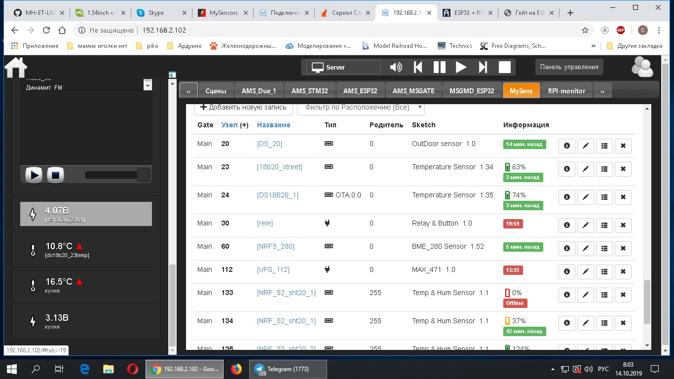

Интересно, а вообще АМС у кого нибудь работающий есть?
Re: Подключение железа к AMS
Сообщение serghei »
Еще и интегрированные с гейтом MySensors )) . Да , теперь он не подключается к гейту , а сам им является. При этом элементарно решается задача работы со множеством датчиков на nrf24, nrf52832 и nrf51822
