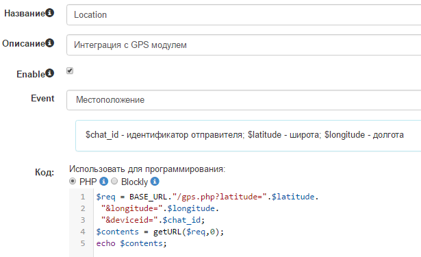

Vit писал(а):а пример передачи координат в gps модуль?
Например так
$req = BASE_URL."/gps.php?latitude=".$latitude.
 "&longitude=".$longitude.
 "&deviceid=".$chat_id;
$contents = getURL($req,0);

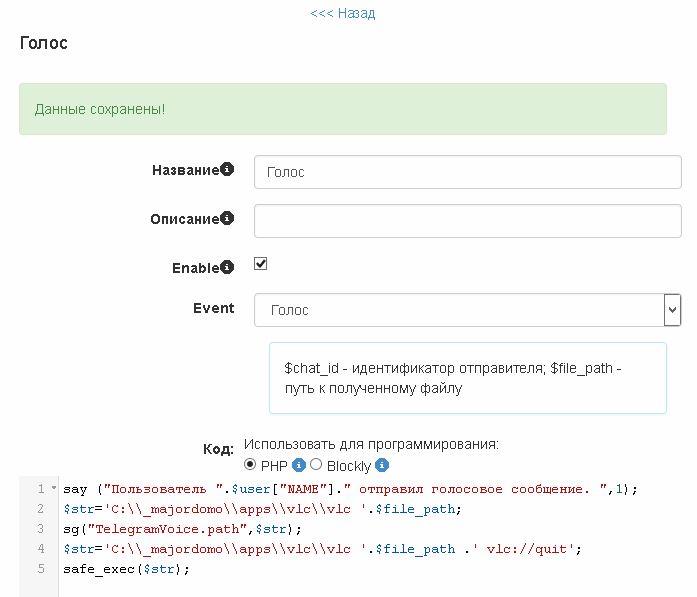

Vit писал(а):и еще вопрос...
кто нибудь победил воспроизведение файлов в винде? и каким способом....
может правда Сергея просить выбор проигрывателя для каких то фишек делать...
Присоединяюсь к просьбе.

а в телеграмме что нужно отправить? чтобы сработал этот код? и появились координаты в модуле gps?
спасибо за модуль...полезный и функциональный

Vit писал(а): а в телеграмме что нужно отправить? чтобы сработал этот код? и появились координаты в модуле gps?
в чате бота, в самом низу нажать скрепку, далее Местоположение и затем отправить местоположение или выбрать из списка ближайшее место.
say ("Пользователь ".$user["NAME"]." отправил голосовое сообщение. ",1); //сообщение в чат
$str='C:\\_majordomo\\apps\\vlc\\vlc '.$file_path;//путь к файлу
sg("TelegramVoice.path",$str);// запишем на всякий случай
$str='C:\\_majordomo\\apps\\vlc\\vlc '.$file_path .' vlc://quit'; //строка для влц
safe_exec($str);
