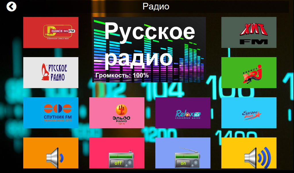

Набросал я тут по примеру сценку с радио.
Выкладываю на всеобщее обозрение.
Папку CSS можно скачать отсюда https://yadi.sk/d/wV0vJjSypf3xm Не захотела закачиваться на форум
Папку CSS положить в /var/www/templates_alt
Папку radio положить в /var/www/cms/scenes
Файлы radio1-1024x600.jpg и radio2-1024x600.jpg положить в /var/www/cms/scenes/backgrounds
Далее создать сцену. Фоновое изображение указываем /cms/scenes/backgrounds/radio1-1024x600.jpg
Далее импортируем элементы сцены.
ВАЖНО!
У меня на вызов каждого радио стоит свой сценарий
Пример сценария на радио Европу Плюс:
Также необходимо чтобы стояло приложение Онлайн радио из маркет дополнения.
Ну и поправить в general_CSS (only CSS) на свои элементы.
А также на кнопку back выход на главную страницу свою.
ВАЖНО!
cm('RadioSetting.Control','stop');
say('Включаю Европу Плюс');
cm('RadioSetting.Control','sta:Evropa_Plus');
cm('RadioSetting.Control','play');
setGlobal("Radio.RadioLedOn",1);
setGlobal("Radio.RadioMenuOn",'Европа Плюс');

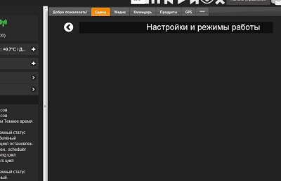

да но в этом файле "2015_11_27_настройки.zip"нет хоть каких-нибудь элементов, толька шапка

Разахривируй файл. Там есть файл с расширением .elementsutia38 писал(а):да но в этом файле "2015_11_27_настройки.zip"нет хоть каких-нибудь элементов, толька шапка
Потом создаешь сцену и импортируешь элементы

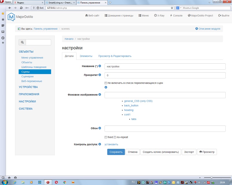

вот что импортировалось, элементы есть. но видимо что-то в tabs нужно запихнуть из меню и что-то перенастоить?

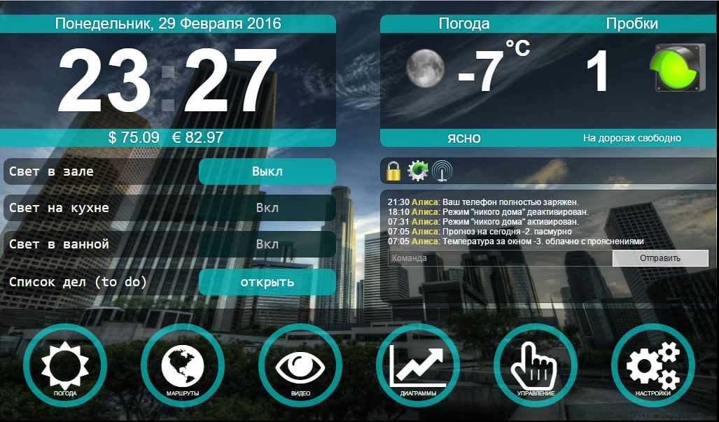

Я немного подогнал под себя главную сценку. Получилось, как по мне, вполне неплохо. Воткнул пробки рядом с погодой (площадь та же, инфы больше). По клику на погоде - переход на сцену погоды...так можно избавится от кнопки в нижнем ряду. По клику на пробках...пока не придумал)) Ну и небольшие косметические изменения в плане отображения даты, курсов валют, текстовой погоды. Нижней панелью пока не занимался. Выложу скрин - вдруг кому понравятся идеи - возьмут себе.

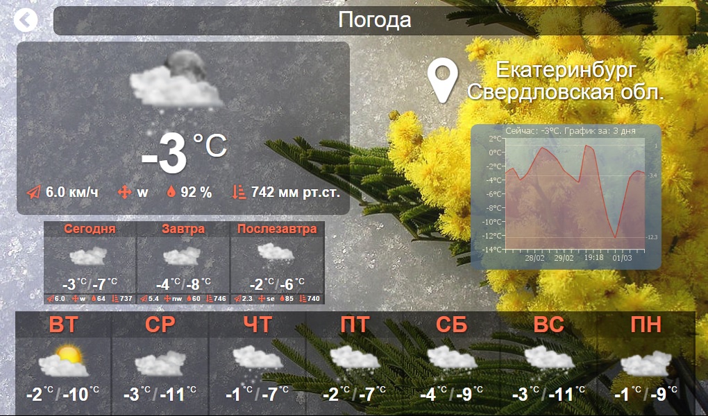

Довольно занятно получилось с анимацией. При переключении состояний - она срабатывает заново, что выглядит прикольно)). Теперь немного по сцене погоды проконсультируйте. В примере на основе которого делали эти сцены http://codepen.io/icebob/full/yNpgqR/ Погода довольно таки прикольно анимирована при появлении. В экспортах элементов анимирован только заголовок и кнопка назад. Так и есть, или я что-то не доделал? Если так и есть, то может кто-нибудь все таки сделал анимацию как в примере?

Ну...судя по тому что никто не откликнулся - видимо никто не делал.
Как говорится - кто, если не мы)) Чуть чуть поменял оформление. Поэксперементировал немного с css. Попытался сделать нечто похожее на то, что в примере было.
Собственно вот результат: Прикладываю экспорт элементов. Картинки вроде-бы туда встроены... Если нет - скачать можно тут. Как и в предыдущих - id элементов менять на свои.
Кстати верхняя часть сцены завязана на модуль yandex.weather, так что даже менять ничего не придется, если модуль установлен. Для нижней (с прогнозами) скрипт приведу в порядок, и тоже выложу.
