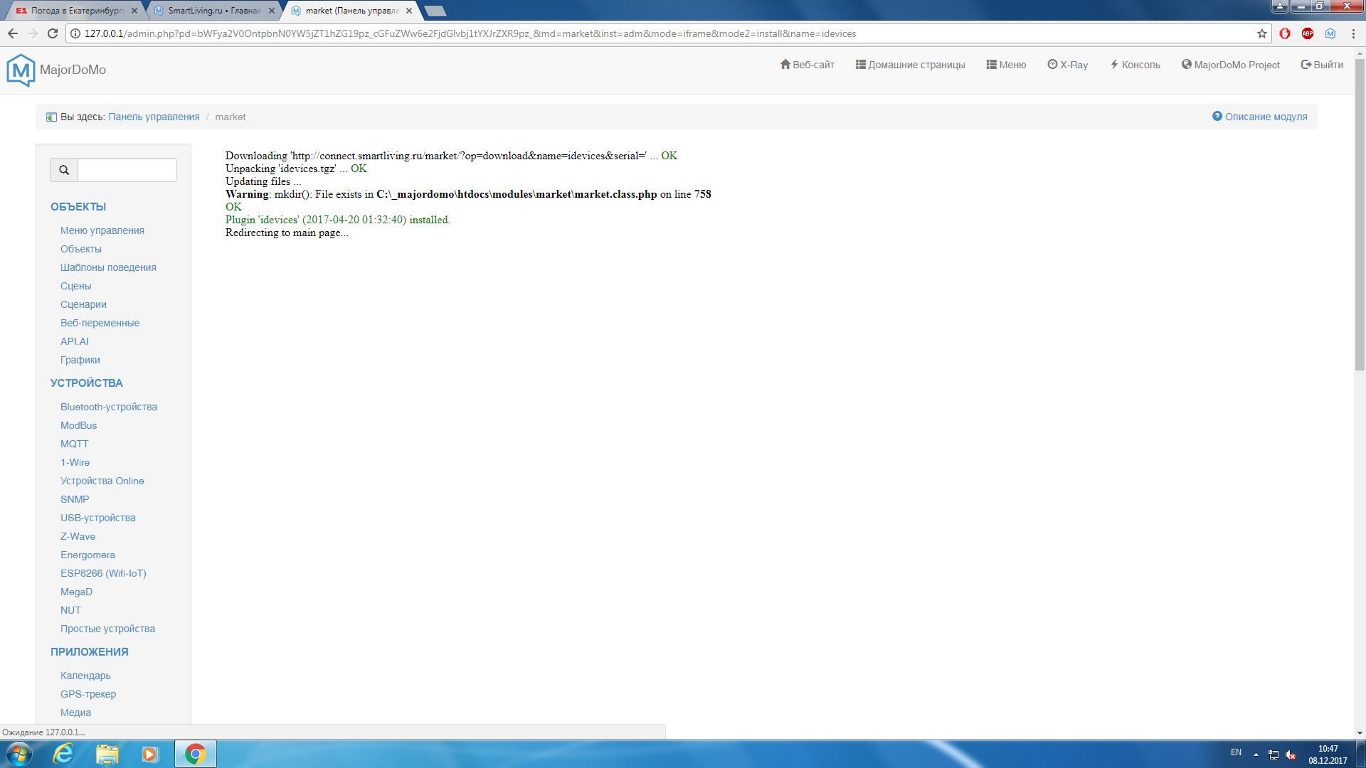

Доброго времени суток, уважаемые. Снова мучкаюсь с навигацией. Давненько не заходил, не в курсе последних событий. Попробовал настроить все по-старинке через FindMyPhone - что-то не взлетает. И так и эдак подходил - не взлетает. Почитал, что придумали тут новый фокус iDevice называется. И вот тут я впал в ступор окончательно.
Ну хорошо, пошарился я значит в iDevice, ввел данные, нажал скан устройств и он мне козью морду показывает. Выдает ошибку:
Fatal error: Maximum execution time of 60 seconds exceeded in C:\_majordomo\htdocs\modules\idevices\FindMyiPhone.php on line 73
или же та же беда, но номер 283
Потому прошу помощи разобраться, поколдовать, что где не так и как все прикрутить снова, чтобы работало. Ну или талмуд, как для новичков написать что ли.
Апну тему.
Попробовал все поставить с чистого листа. При установке модуля iDevice выдается ошибка
Ошибка MDM.jpg (197.8 КБ) 11070 просмотров
