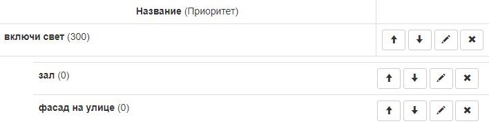

нужна помощь по контексту Изображение шаблоны работают если писать в чате или в телеграмм, когда пишу в чате ( включи свет) приходит ответ (где именно) после этого если сразу написать (зал) то свет включается но при голосовом вводе после того как я говорю (алиса включи свет) приходит ответ (где именно) и после этого надо опять говорить (алиса зал или алиса фасад на улице) то есть надо говорить опять Алиса так же не должно быть как это можно исправить

artemon25 писал(а): Вт сен 04, 2018 5:59 pm при голосовом вводе после того как я говорю (алиса включи свет) приходит ответ (где именно) и после этого надо опять говорить (алиса зал или алиса фасад на улице) то есть надо говорить опять Алиса так же не должно быть как это можно исправить
Так и должно быть, потому, что ключевой фразой для начала распознавания голосовой команды является слово "Алиса", только после этого идет уже распознавание непосредственно самой команды

понятно спасибо за разъяснения я пользуюсь плагином для хром. в принципе тасекром я пользуюсь уже давно и согласен что реализовать это там можно но хотелось бы чтоб именно винда это могла похоже что нельзя.

artemon25 писал(а): Ср сен 05, 2018 7:02 pm понятно спасибо за разъяснения я пользуюсь плагином для хром. в принципе тасекром я пользуюсь уже давно и согласен что реализовать это там можно но хотелось бы чтоб именно винда это могла похоже что нельзя.
А плагин ask не понимает? По идее ask и должен делать, то что вы хотите. Т.е. вместо say('Где именно') в шаблон пишется ask('Где именно')
