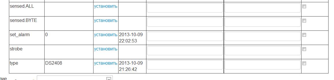

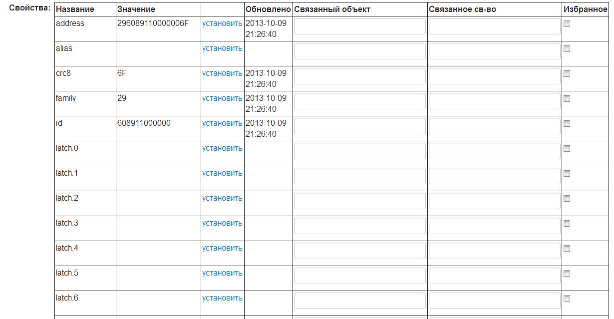

Подскажите пожалуйста, вот приобрел 1-Wire модуль на 8 вх/вых.
А как с конфигурировать не понятно, как определяются разряды на чтение или на выход. Мне нужно первые 4 на вход остальные на выход.

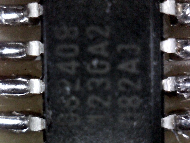

1. 8 входов/выходов это ds2408, а не ds2406

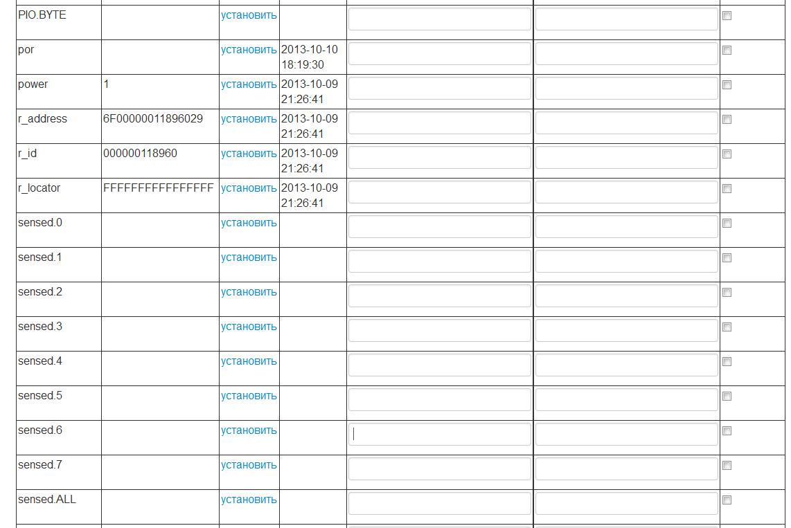

У меня OWFS версии 2.8p20-mfr-1.0 работает на основе NAS Synology вот от сюда http://www.fischer-net.de/ в общем то работает стабильно через вэб интерфейс видит
ds2408. Что по поводу читабельности и управляемости ds2408.

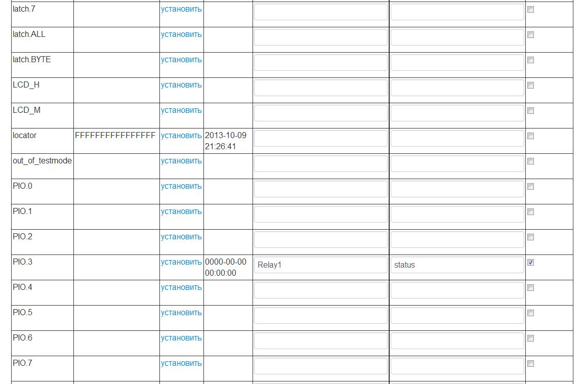

Состояние логических 1 видит через вэб интерфейс на входах но только в поле sensed.BYTE в качестве значений 0-255. По разрядно sensed.0 - sensed.7 не каких изменений не регистрирует. А через интерфейс MajorDoMo меню 1-Wire почитать что либо не получилось. Если пытаюсь привязать поле sensed.BYTE то поле <Обновлено> всегда 0000-00-00 00:00:00 и это для всех полей sensed и PIO и состояние не считывается.
Запись в разряды через вэб интерфейс то же только через поле PIO.BYTE но через интерфейс MajorDoMo меню 1-Wire - Объекты с привязкой к PIO.BYTE ... реально запись происходит. Проверял по разрядно 1-2-4-8-16-32-64 соответственно 1-7 разряд а дальше как то мудро при записи 128 по идее 1 должна быть в 8 разряде, а по факту 8 единиц

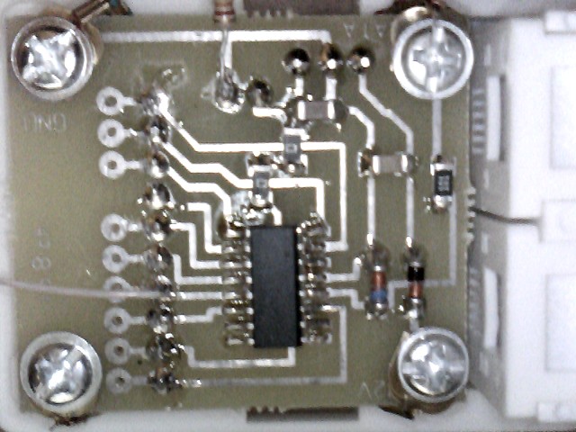

Модуль брал здесь http://radioseti.ru/index.php?route=pro ... duct_id=82 принципиальной схемой не поделились, а жаль.
Входы/выходы походу на прямую подгружены сопротивлениями, выглядит вот так с верху.
Majordomo видит модуль и позволят писать через PIO.BYTE но читать ничего не получилось.
Как я писал через веб интерфейс OWFS сервера писать можно через PIO.BYTE и видеть что на том или ином разряде есть 1 в поле sensed.BYTE в формате 0-255
Но поле sensed.BYTE не передается в Majordomо в принципе в этом проблема наверное. конечно если все бы правильно работал OWFS сервер то можно было бы работать по разрядно, но по ходу OWFS сервер сам в этой части не корректно работает с DS2408. Он корректно работает по ходу только с полями PIO.BYTE, sensed.BYTE, latch.BYTE, set_alarm, por. Да в принципе хватило бы и двух полей sensed.BYTE и PIO.BYTE но sensed.BYTE в Majordomо не работает.

На вашей фотографии видно что нет резистора подтяжкой к питанию на 10 ноге (RETZ) - у меня все глючило без него.
Либо нужно каждый раз включать флаг strobe. Либо поставить этот резистор.
Читайте страница 5 в таблице RETZ http://pdfserv.maximintegrated.com/en/ds/DS2408.pdf
