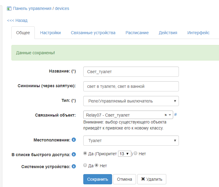

Re: О ЧУДО!
Сообщение Валера »
Еще обнаруженные особенности
Если в "Синонимы (через запятую):" вписать например "свет в туалете, свет в ванной"(без кавырок!),
то Алиса (Настя- у меня ) выполняет эти команды...
Понимать меня необязательно. Обязательно любить и кормить вовремя.
Re: О ЧУДО!
Валера писал(а): Сб май 09, 2020 6:43 am Еще обнаруженные особенности
вот в названии по задумке Тараса если ввести свет, и у терминала привязать локацию, то она должна на команду этому терминалу -включи свет- включить его только в этой локации
но с пару месяцев назад проверял и ну его ... я лучше по старому без глюков
