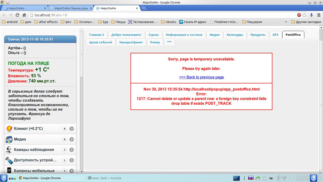

Сегодня решил обновить с гитхаба. получилитакую картинку. что поправить?
Я в CONNECT
LutsenkoDenis
Сообщения: 521
Откуда: Moscow
Re: Модуль отслеживания посылок
Сообщение LutsenkoDenis »
можно либо забить на это сообщение,
либо переоздать все таблицы относящиеся к данному приложению.
Сообщение о том, что была неудачная попытка удалить таблицу POST_TRACK т.к. в таблице есть номера треков и по ним имеется информация в таблице POST_TRACKINFO.
На днях удалю пересоздание таблиц из приложения.
DiArt
Сообщения: 210
Зарегистрирован: Пт апр 12, 2013 2:27 pm
Откуда: Уфа
Сообщение DiArt »
А пересоздавать как? Вручную чистить через phpmaadmin? Если так то какие ключи и где находятся

dmitriy77
Сообщения: 26
Зарегистрирован: Вт ноя 26, 2013 10:34 am
Сообщение dmitriy77 »
Аналогичная ошибка, удалось что нибудь сделать? Только добавил приложение, и сразу она выскакивает

LutsenkoDenis
Сообщения: 521
Откуда: Moscow
Сори за долгое отсутствие :(
переливал систему.
код по очистке данных таблиц с сохранением данных во временный таблицах.
create table TMP_POST_PROXY as select * from POST_PROXY;
create table TMP_POST_MAIL as select * from POST_MAIL;
create table TMP_POST_TRACK as select * from POST_TRACK;
create table TMP_POST_TRACKINFO as select * from POST_TRACKINFO;
drop table if exists POST_PROXY;
drop table if exists POST_MAIL;
drop table if exists POST_TRACKINFO;
drop table if exists POST_TRACK;
create table POST_PROXY(
                  FLAG_PROXY           VARCHAR(1) not null default 'N',
                  PROXY_HOST           VARCHAR(64),
                  PROXY_PORT           VARCHAR(4),
                  PROXY_USER           VARCHAR(64),
                  PROXY_PASSWD         VARCHAR(64),
                  LM_DATE              DATETIME not null,
                  primary key (FLAG_PROXY)
insert into POST_PROXY(FLAG_PROXY, PROXY_HOST, PROXY_PORT, PROXY_USER, PROXY_PASSWD, LM_DATE)
select * from TMP_POST_PROXY;
create table POST_MAIL
                     FLAG_SEND            VARCHAR(1) not null default 'N',
                     NOTIFY_EMAIL         VARCHAR(64),
                     NOTIFY_SUBJ          VARCHAR(255),
                     primary key (FLAG_SEND)
insert into POST_MAIL(FLAG_SEND, LM_DATE, NOTIFY_EMAIL, NOTIFY_SUBJ)
create table POST_TRACK
                     TRACK_ID             VARCHAR(14) not null,
                     TRACK_NAME           VARCHAR(64) not null,
                     FLAG_CHECK           VARCHAR(1) not null default 'Y',
                     TRACK_DATE           DATETIME not null,
                     primary key (TRACK_ID)
insert into POST_TRACK(TRACK_ID, TRACK_NAME, FLAG_CHECK, TRACK_DATE, LM_DATE)
select * from TMP_POST_TRACK;
create table POST_TRACKINFO
                     OPER_DATE            DATETIME not null,
                     OPER_TYPE            INT(10) not null,
                     OPER_NAME            VARCHAR(64) not null,
                     ATTRIB_ID            INT(10),
                     ATTRIB_NAME          VARCHAR(64),
                     OPER_POSTCODE        INT(10),
                     OPER_POSTPLACE       VARCHAR(64) not null,
                     ITEM_WEIGHT          DECIMAL(10,6),
                     DECLARED_VALUE       DECIMAL(10,6),
                     DELIVERY_PRICE       DECIMAL(10,6),
                     DESTINATION_POSTCODE INT(10),
                     DELIVERY_ADDRESS     VARCHAR(255),
                     primary key (TRACK_ID, OPER_DATE)
insert into POST_TRACKINFO(TRACK_ID, OPER_DATE, OPER_TYPE, OPER_NAME, ATTRIB_ID, ATTRIB_NAME, OPER_POSTCODE, OPER_POSTPLACE, ITEM_WEIGHT, DECLARED_VALUE, DELIVERY_PRICE, DESTINATION_POSTCODE, DELIVERY_ADDRESS, LM_DATE)
select * from TMP_POST_TRACKINFO;
остальное постараюсь сделать в ближайшее время.
