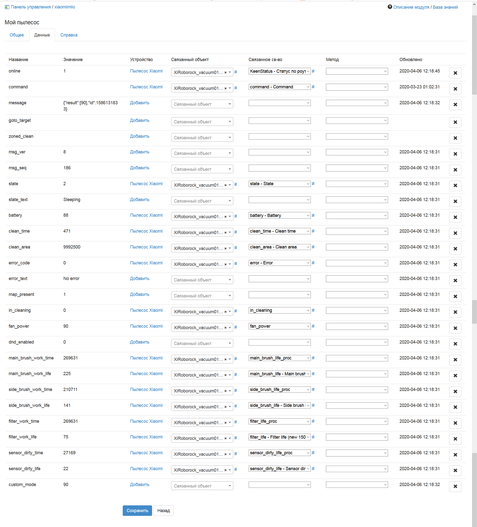

Добрый день. Я State_text и error_text отвязал, статусы опять стали русские, но не долго. Сейчас опять по энглишу пишут. Что то ещё нужно удалить, или подкрутить? Малинка 4 с образа.
Upd: Если в коде есть русский язык, подскажите, где он переключается.

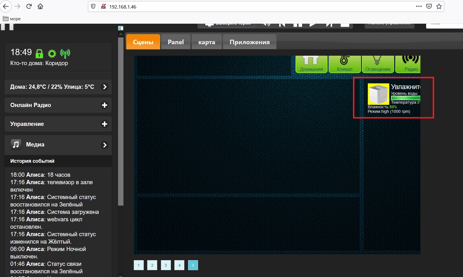

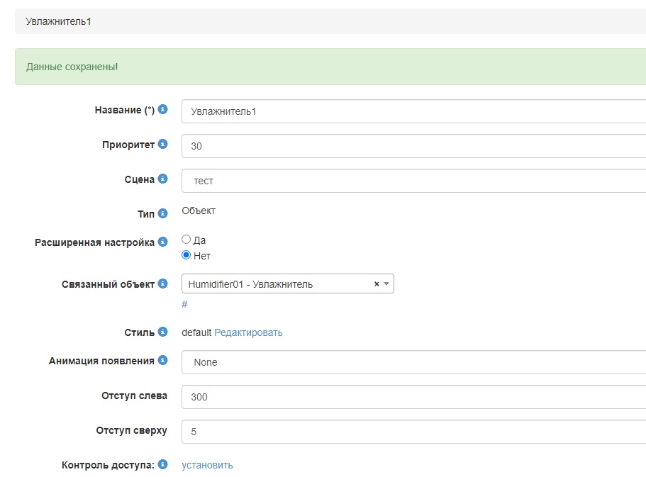

Добрый день,
Возникла следующая ошибка
при выводе простого устройства увлажнителя на сцену через код
[#module name="devices" id="14"#]
картинка не отображается, хотя в админке все нормально.
![Изображение]()
- 111.jpg (38.09 КБ) 5215 просмотров
Re: [Модификация] Простые устройства Xiaomi
в сценах выбирайте объект, а не хтмл

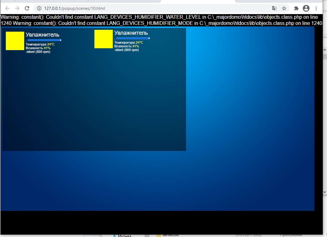

Все тоже самое только появилась ошибка Да, модуль Xiaomi milO установлен. Папка с картинками есть.
Как "Устройство " тоже выбирал (отображается без ошибки но и без картинки увлажнителя) т.е. так же.
что то с ланг файлами, нет дефайна
обновить это пу?
в броузе есть режим отладки по ф12
там покажет что и где не так с картинкой
обновить это пу?
При анализе кода - увидел:
1. код элемента картинки следующий:
<div class="container device-icon on" style="background-image:url(../templates/xiaomimiio/img/small/zhimi.humidifier.ca1.png);background-size: 55px 55px;width:60px;height:60px;margin-right:5px">
<i class="fas fa-cog fa-spin bottomright"></i>
</div>
ссылка на картинку ../templates/xiaomimiio/img/small/zhimi.humidifier.ca1.png
убрал две точки в начале и все ОК. /templates/xiaomimiio/img/small/zhimi.humidifier.ca1.png
Сработало - картинка появилась. (Вот так должно быть) Ну и как это поправить в модуле?

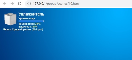

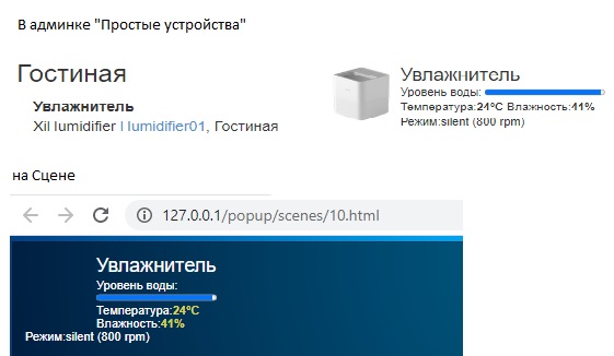

И еще для знающих.
Вот в таком виде все показывается нормально.
Явно что-то с ссылкой на рисунок в модуле.

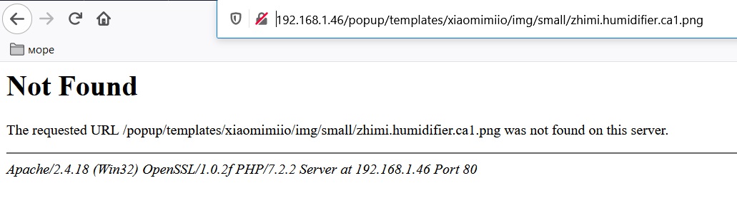

При прямом открытии сцены используется url - http://192.168.1.46/popup/scenes/20.html
В режиме отладки при нажатии на ссылку рисунка отрывается ссылка
http://192.168.1.46/popup/templates/xiaomimiio/img/small/zhimi.humidifier.ca1.png
т.е. картинка не видна (в ссылке добавляется popup)
когда мы открываем в виде
http://192.168.1.46/templates/xiaomimii ... er.ca1.png
картинка видна (в ссылке НЕ добавляется popup)
