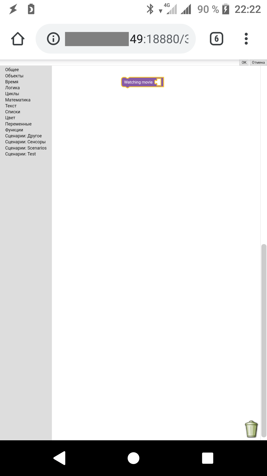

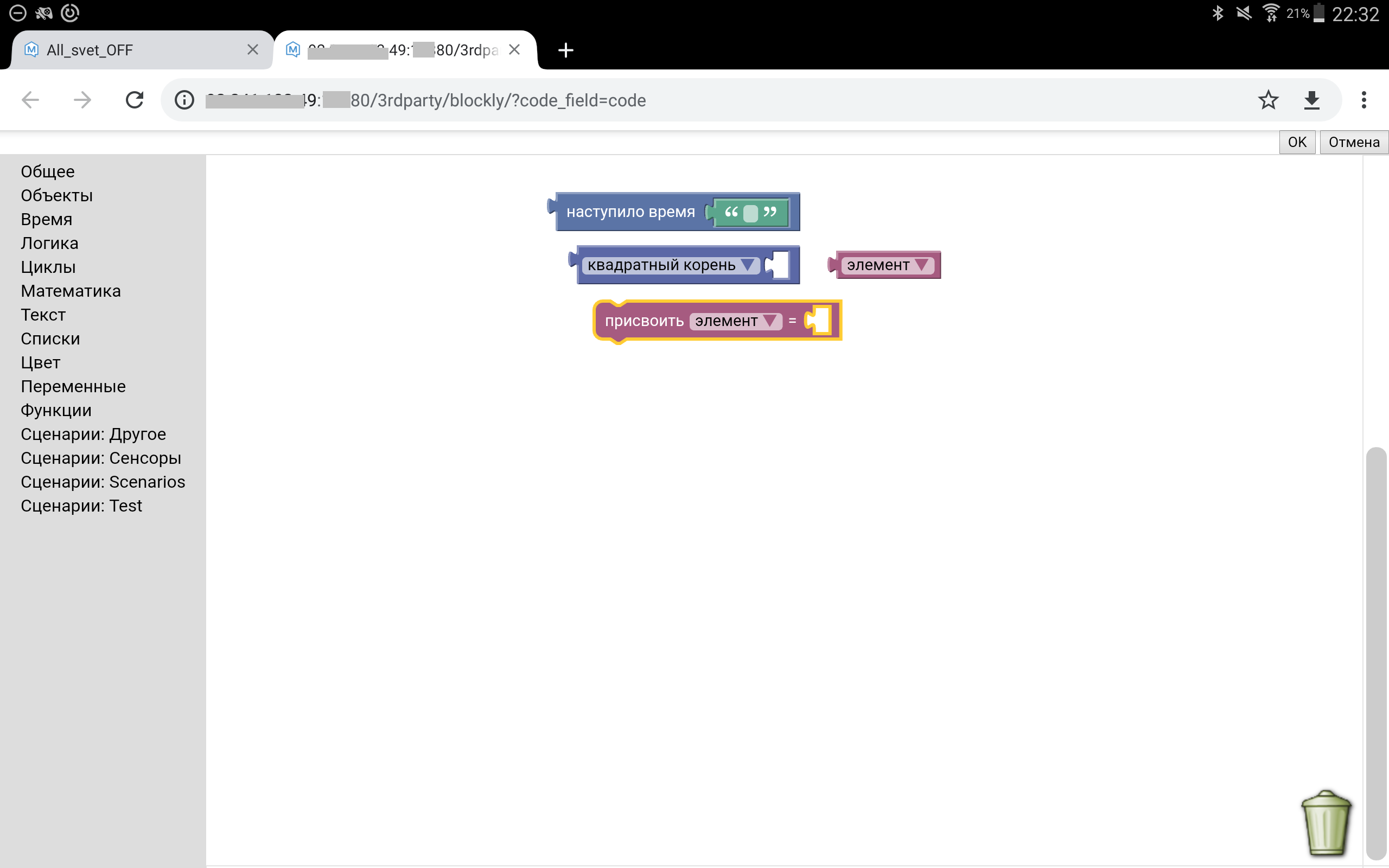

Это я показал как выглядят блокли в браузерах Samsung и Chrome, а в самом приложении ничего не изменилось, блокли там не работают как надо.
Честно говоря, у меня и в мобильном Chromе блокли выглядит так:
Ничего сохранить нельзя, и отменить тоже.
Телефон SONY XZ.
Также выглядит и у супруги на Xiaomi Redmi Note 4X.

Телефон SONY XZ.

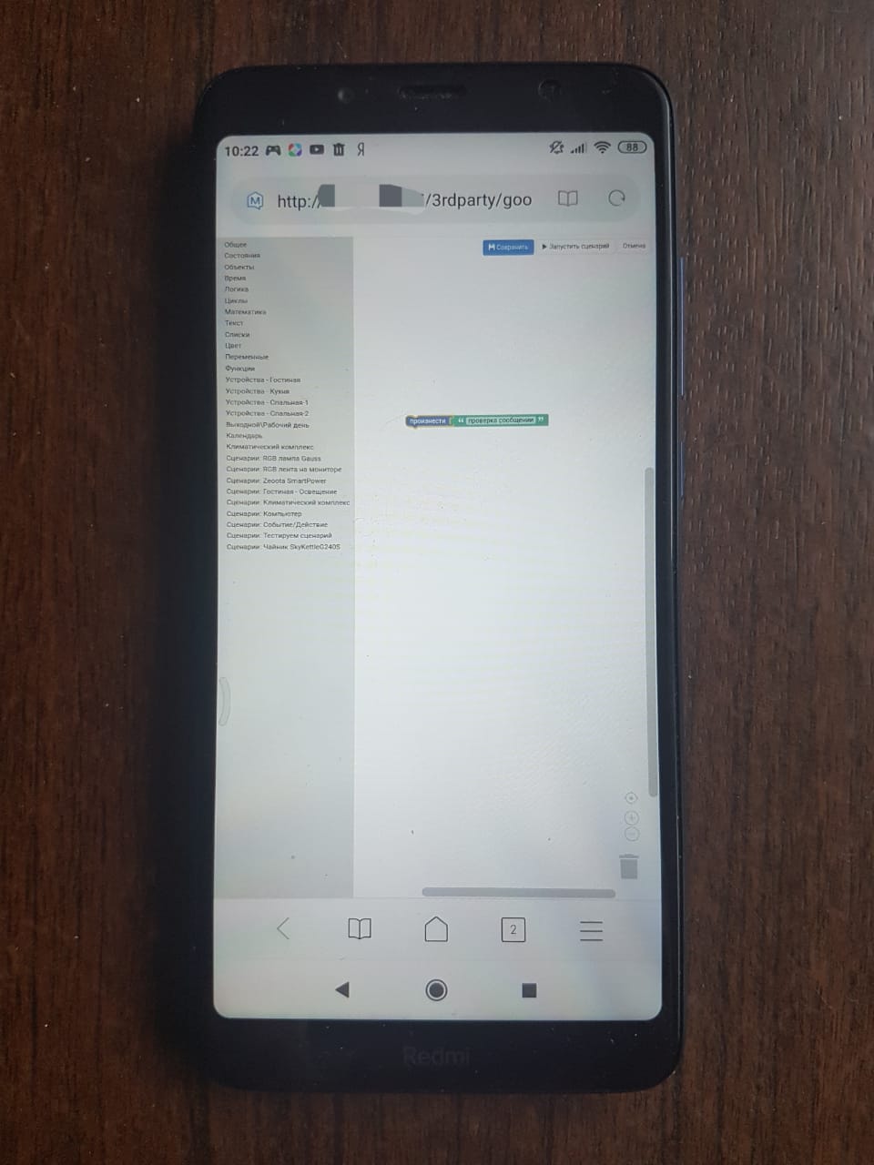

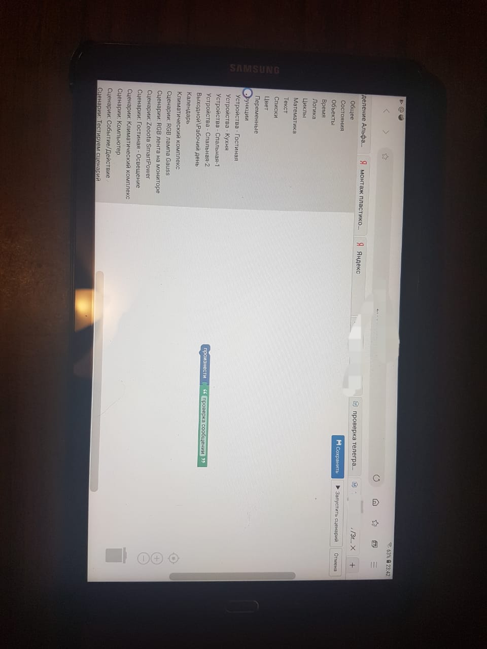

Посмотрел как это выглядит на других устройствах. Выкладываю фото
Так выглядит на планшете Samsung
Так выглядит на телефоне xiaomi, открыл в браузере xiaomi

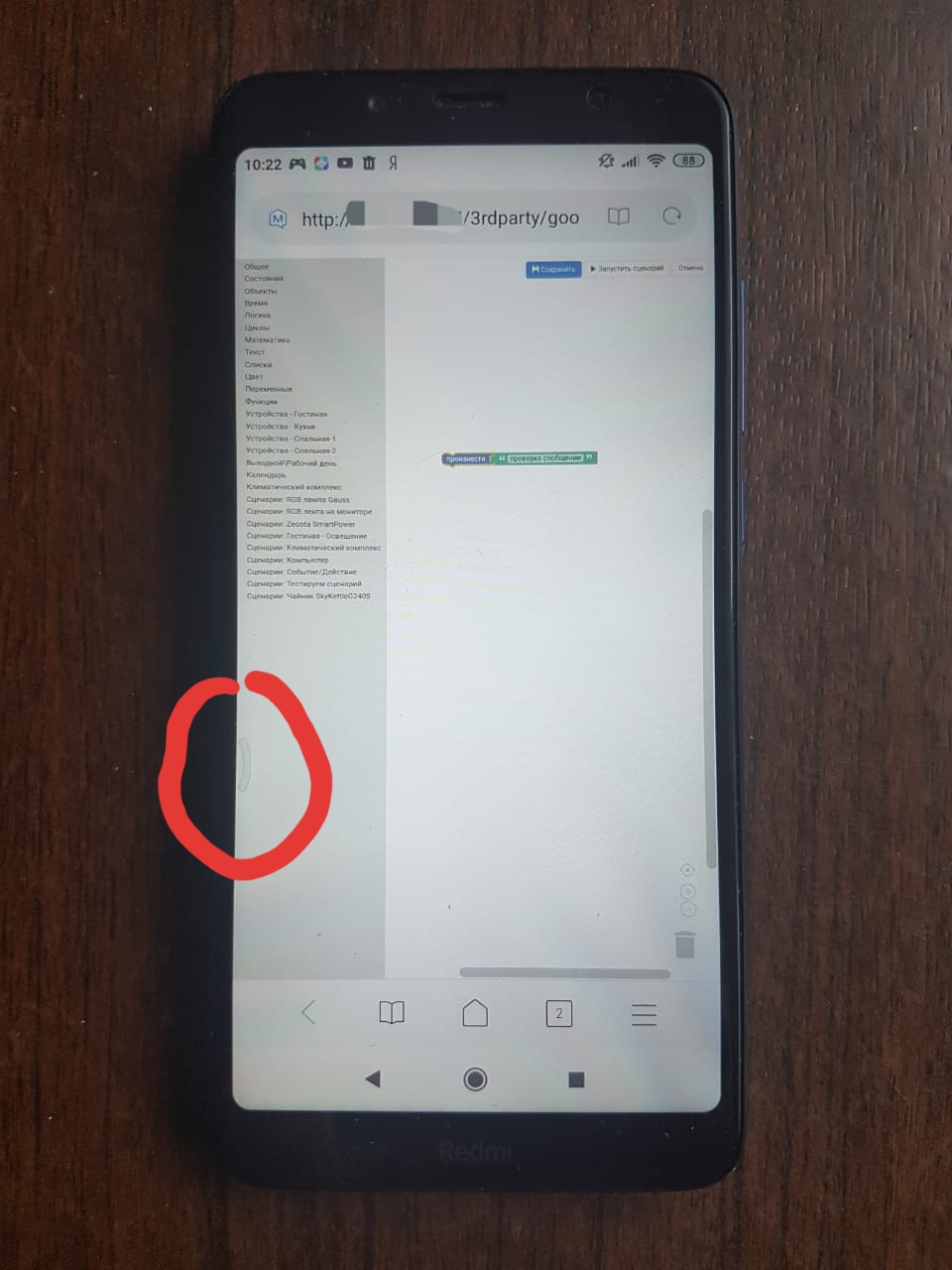

А вот тот самый боковой ярлычок, красиво и удобно, можно включить или выключить эту опцию по желанию.
Про ярлычок-ручку учтём пожелание
