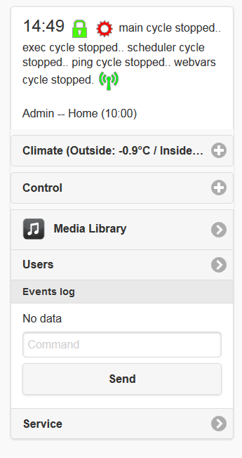

prmres писал(а): Сб апр 27, 2019 2:11 am Камрады, здравствуйте.
Поломалась установка с гитхаба:
git clone https://github.com/sergejey/majordomo.git
после чего делается импорт дампа базы: mysql -u root db_terminal < /var/www/db_terminal.sql
в итоге получаем вот это:
подтверждение раз два , проверил сам - тоже самое, при установке скриптом от Immortal-а тоже самое!
явно что-то с базой, а точнее с импоритруемым db_terminal.sql из установочного пакета клонируемого с гитхаба
стал разбираться:
- взял db_terminal.sql с ранее установленного сервера, импортировал - такая же петрушка
- сделал дамп рабочей чистой (пустой) мажордомы которая была установлена 19 апреля (и только что обновлённой), импортировал этот дамп в экспериментальную свежую установку - мажордома завелась
подозреваю:
разработчики чего то изменили в коде системы, касательно базы, а импортируемый при установке дамп базы не поправили (на гитхабе видно что последний раз db_terminal.sql изменялся 10 месяцев тому назад)
при этом обновление ранее установленной мажордомы правит базу до актуального состояния
для свежих установок временное решение - импорт дампа с рабочей чистой мажордомы недельной установки:
wget -q https://clck.ru/FnSTH
chmod +x ./FnSTH
mysql -u root -p db_terminal < FnSTH
service mysql restart
service apache2 restart
ВОПРОС:
что случилось? почему поломалась установка?
подозрение выше - состоятельно?
Здравствуйте.Сначала после установки не захотел запускаться интерпретатор PHP. Запустил вручную.Использовал ваш временное решение.Но шестеренки все равно красные.Что то посоветуете?Установка на Arimbian.

ebramariys писал(а): Пт май 03, 2019 11:03 amИспользовал ваш временное решение.Но шестеренки все равно красные.Что то посоветуете?Установка на Arimbian.
когда именно воспользовались?
если вчера днём, то им же воспользуйтесь снова, я вчера вечером его поменял немного назад, шестеренка зеленая и чат с алисой виден

tarasfrompir писал(а): Пт май 03, 2019 10:34 am уже сделал - на винде работает на ура...
Камрад, приветствую.
что то не выходит каменный цветок :(
импортирую https://raw.githubusercontent.com/serge ... rminal.sql
в итоге та же песня - шестерёнка красная
при чём отмечается такой эффект: как только делаю импорт mysql -u root -p db_terminal < db_terminal.sql - шестерёнка зеленеет, но становится пустой лог, после рестарта сервисов (Mysql apahe2 majordomo) или после ребута сервера - кирдык как на картинке
на гитхабе файл db_terminal.sql последний раз редактировался 2 мая, у меня на убунте сохранился тот, с которым поскраснела шестерёнка, когда как раз 2 мая я писал тут и создавал тикет, качнул сегодня по ссылке выше, сравнил файлы - они идентичны
то есть получается если ты и сделал изменения, то на гитхабе они по какой то причине не отразились
и опять таки: как только ипортирую дамп базы из "временного решения" - сразу всё становится чотко
могу снять видео со всем процессом, если надо
