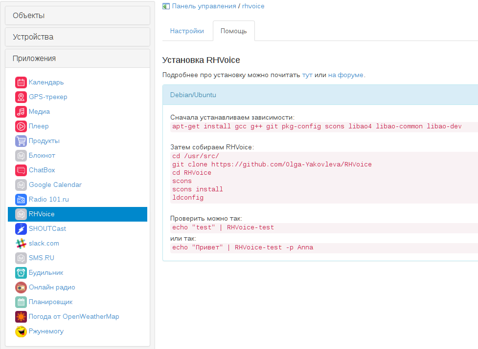

У меня на raspberry все по дефолту, последняя сборка 3_35 от Сергея.https://connect.smartliving.ru/tasks/20.html
Генератор речи Rhvoice

Не обязательно. Если не стоит галка Кешировать, то запускается просто RHVoice-test, его и нужно убивать

Да. По умолчанию RHVoice сам воспроизводит голос, а если у него стоит ключ -o, то сохраняет в файл. Воспроизводить напрямую конечно же получается быстрее, поэтому в базовых образах галочка Кэшировать не стоит
