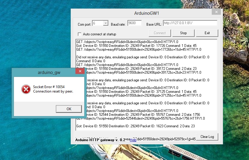

Серег, как обстоят дела с arduino gw? Заметил такой глюк: если долго передавать инфу, то в какойто момент начинаются глюки, окошки с ошибками выскакивать, притом совершенно хаотическом порядке, к примеру сегодня перезагрузил комп, и ошибок нет... Еще есть возможность добавить в прогу опцию, чтобы при возникновении ошибок, чтобы сама перезагружалась? То есть если дома нет никого, можно было положиться полностью на систему...
У меня все через USB идет, лан карточки нет пока...

А можно как-нибудь скриншот с ошибкой подловить?

Вот скриншот одной из ошибок, выскочила после часа работы программы.
Ещё вот какой баг, тут про это уже писали, но решения не было вроде: если частота посылки с трансмиттера более 3х минут, то выскакивает такая же ошибка,
Сергей нужна ваша помощь как родителя программы!!!
Ещё, не знаю писалось ли об этом уже, не подскажете как реализовать управление освещением, к примеру через такую связку: радио передатчик 433мгц присоединенный через ардуино к компьютеру через ЮСБ, на другой стороне приемник через ардуино на реле, прога все та же ардуиноГВ (смешно даже продолжить название в созвучии, надо бы переименовать или дать полное название....так мысли в слух...)
Заранее благодарен!
Re: Сеть беспроводных устройств на Arduino
elik745i писал(а): Вот скриншот одной из ошибок, выскочила после часа работы программы.
Ага, вижу -- это попробую подправить. Т.е. ошибка соединения может и была, но исправлю проблему с сообщением -- оно не должно мешать дальнейшей работе программы.
