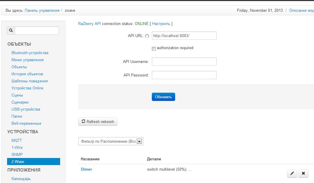

Вот настройки

Решилось вставкой сточки "$this->getConfig();" В начале функции
