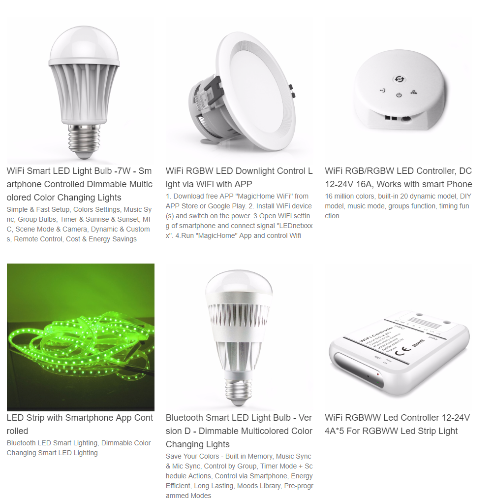

По названию фирмы-изготовителя софта для magichome вышел на сайт zengge, на котором есть целый список устройств, которыми можно управлять этим модулем http://www.zengge.com/products_list.aspx?category_id=0
К счастью это все есть на али под самыми разными именами.
1) RGBW waterproff
https://ru.aliexpress.com/item/DC12V-24 ... autifyAB=0
2) Wifi led downlight
https://ru.aliexpress.com/item/Super-Br ... autifyAB=0
3) WIFI RGBW 5w bulb
https://ru.aliexpress.com/item/BLYN-WIF ... autifyAB=0
4) WIFI RGBW DIMMER
5) Wifi led bulb 15w
https://ru.aliexpress.com/item/Wi-Fi-BR ... autifyAB=0
