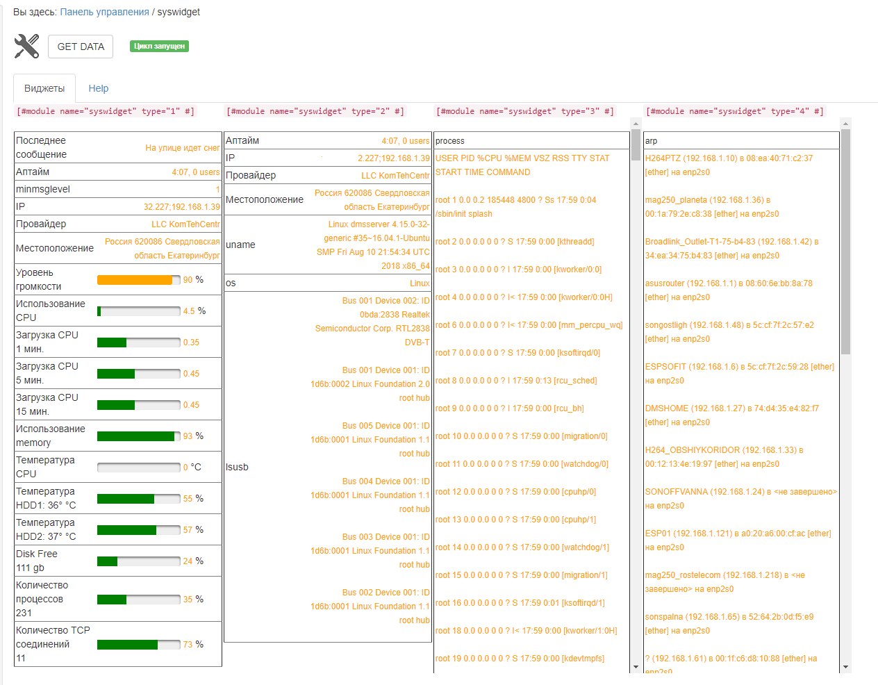

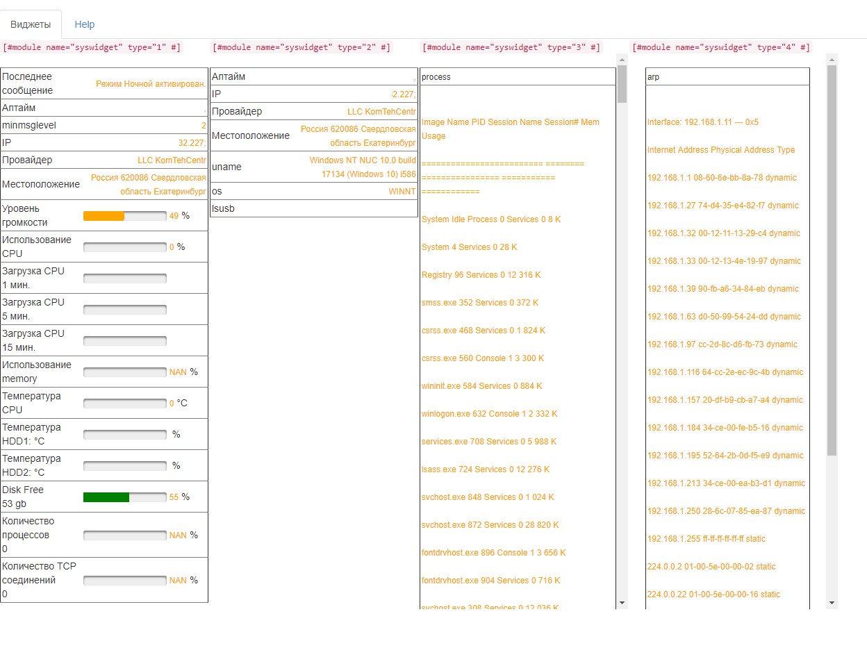

Добавлены виджеты.
Линукс:
Виндовс:
Покажите, что показывает на малине.

directman66 писал(а): Пн окт 29, 2018 8:24 pm
Все четко, как у тебя на скринах.
