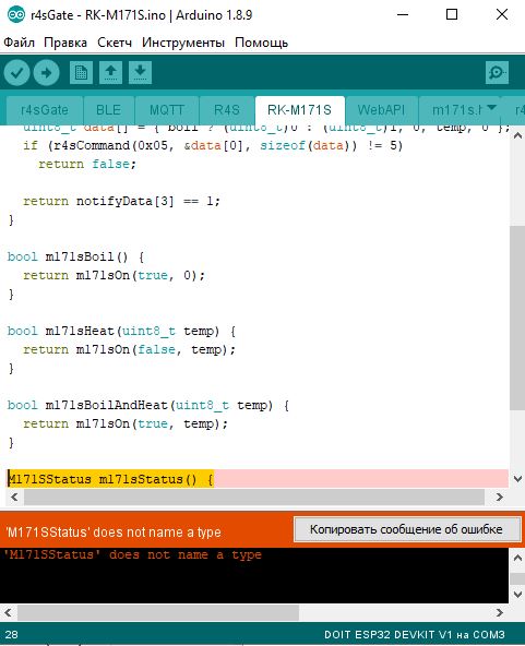

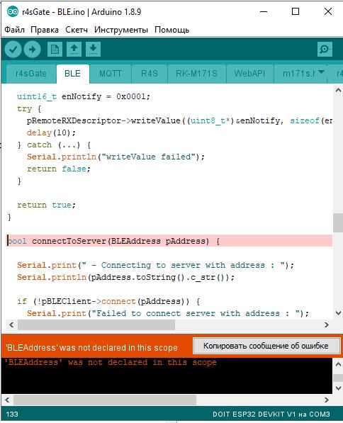

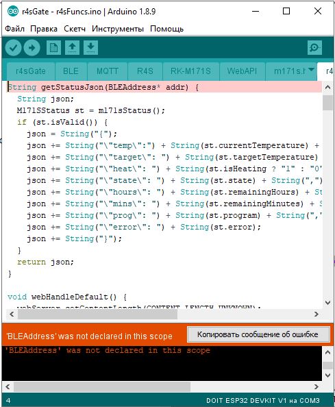

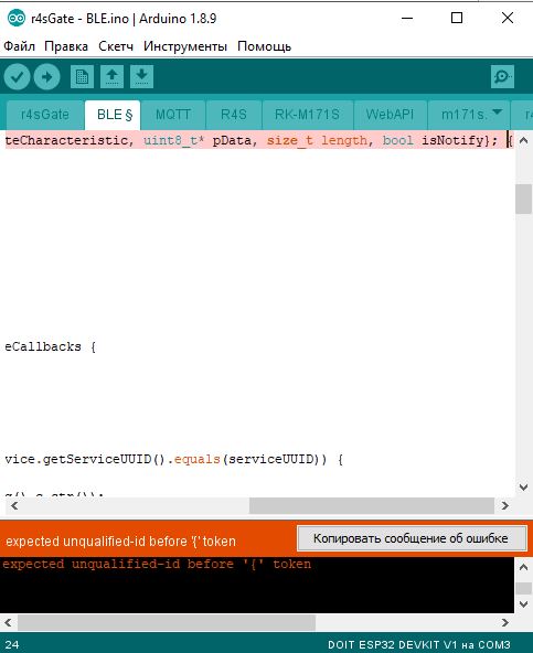

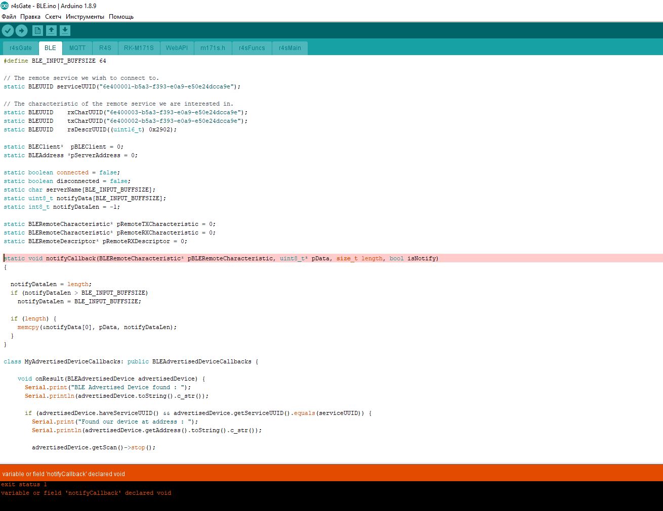

Делал все по инструкции. При установке столкнулся с проблемой, как это устранить?
Пишет
static void notifyCallback(BLERemoteCharacteristic* pBLERemoteCharacteristic, uint8_t* pData, size_t length, bool isNotify)
Divan

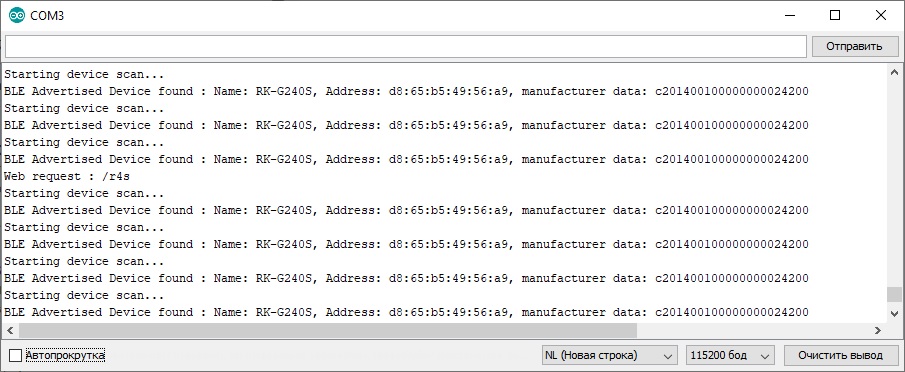

Вроде бы получилось, мониторинг порта показывает, что есть такой чайник, показывает имя и адрес, ток не пойму, manufacturer data это информация о версии прошивки или это не то? Здесь вы пишите
Затем после заливки скетча привязку нужно делать следующим образом:
Нажать кнопку Reset (En) на ESP32, отпустить ее и сразу же нажать на чайнике и удерживать кнопку "+" в течение 10 сек пока на экране не отобразится режим привязки. Если все пройдет успешно, в мониторе порта появится информация о версии прошивки.
Если с первого раза не получилось, попробуйте раньше нажимать кнопку на чайнике, или наоборот позже ресета.
Как не пытаюсь подключить чайник, никак. Держу включить 5 секунд как написано в приложении Ready for Sky и потом нажимаю подключить, держал + 10 секунд, нажимал на кнопку Reset (En) на ESP32, а потом на чайнике удерживал +.

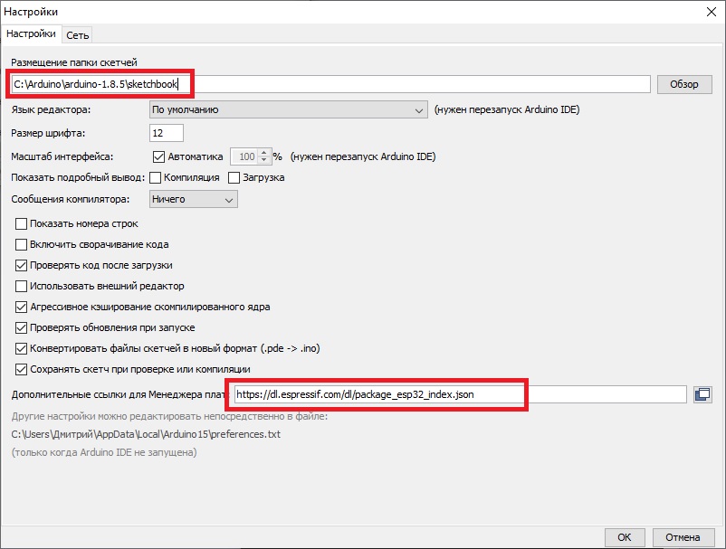

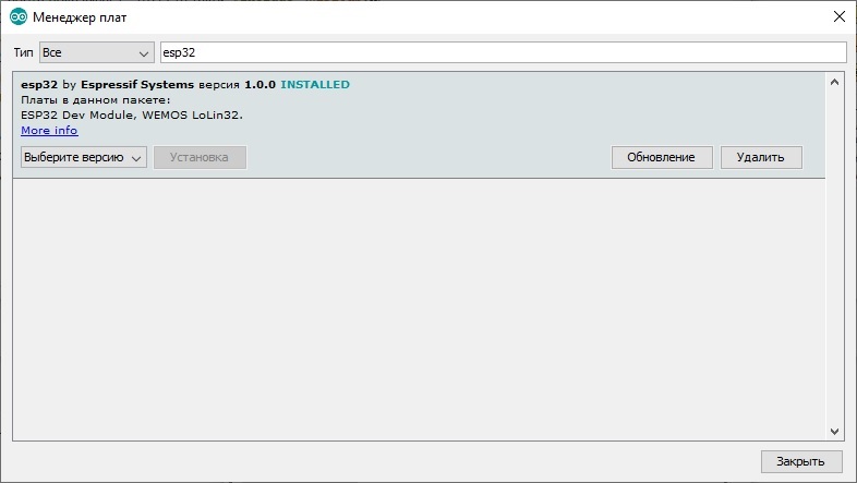

Что касается ошибок(см. скриншоты ниже), оказалось, что если использовать Arduino версии 1.8.9, то скетч загружается с ошибкой, если запустить Arduino версии 1.8.5, то скетч загружается без проблем, но для этого нужно ставить esp32 только версии 1.0.0. Portable делать не нужно, достаточно распаковать архив arduino-1.8.5-windows, в менеджере плат установить esp версии 1.0.0, а scetchbook можно указать где угодно, главное потом в настройках указать где находится папка scetchbook.
