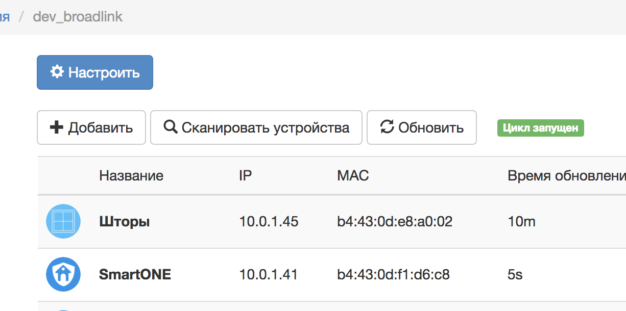

igorewa
Сообщения: 515
Откуда: Киев
Re: Панель управления
Сообщение igorewa »
olehs писал(а):так Broadlink не работает на 7.2
Работает )
