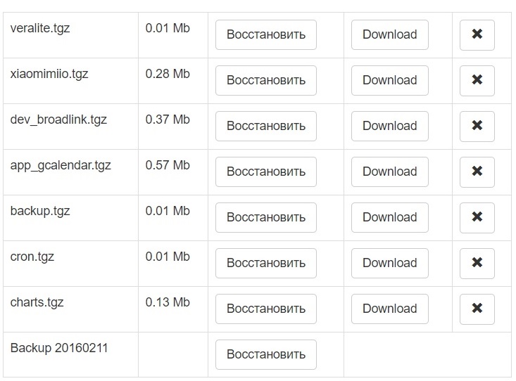

Re: Сбрасываются настройки MJD. help!
а в бэкапах появляются бэкапы ещё с 2016 года
бэкапы или бэкап?
в /var/www/html/backup скрипт что выше startup_maintenance.php, что-то с датой точно
бэкапы или бэкап?
Один бэкап постоянно - от 02112016
