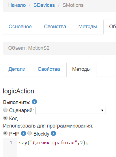

выше два файла (вызов второго из первого не описан), в обоих вызов метода (на сенсоры тоже два раза срабатывает)tarasfrompir1 писал(а):Положу здесь описание методов простых устройств...
Для затравки - смотрю люди мучаются .....
САМИ МЕТОДЫ ОПИСАНЫ ИЗ ФАЙЛОВ - ТО ЧТО У ВАС ДОПИСАНО В МАЖОРИКЕ НЕ ВКЛЮЧЕНО ЗДЕСЬ...!!!
МЕТОД SDevices_statusUpdated запускается при изменении значения свойства устройство.status
ДАТЧИК ДВИЖЕНИЯSPOILERSPOILER_SHOWобновляет время последнего срабатывания устройство.updatedText
SPOILERSPOILER_SHOW1. Ждем переменные от метода SDevices_statusUpdated.php, если еще не выполнен то ждем еще 3 секунды к его исполнению.
ЕСЛИ ОПЯТЬ НИЧЕГО НЕ ПОЛУЧИЛИ ТО заканчиваем метод.
2. Берет переменную NobodyHomeMode.active (определяет активировано ли НИКОГО НЕТ ДОМА)
3. Устанавливает таймер на 20 секунд.
4. Устанавливает значение на то что датчи активирован.
5. Запускает метод logicAction для текущего датчика.
6. Если активировано "Никого нет дома" (NobodyHomeMode.active) и включено игнорирование срабатывание датчика то ПРЕКРАЩАЕТ работу текущего метода.
7. Если НЕактивировано "Никого нет дома" (NobodyHomeMode.active) то запускает метод (NobodyHomeMode.deactivate) (ЛАЖОНУЛСЯ - устанавливает значение что КТО ТО ДОМА -изменяет) Этот метод нихрена пока что не делает.
8. И запускает таймер на 1 час для указания того что ктото ДОМА.
9. Указавает в связаной комнате (где установлен датчик движения) что КТО ТО в этой КОМНАТЕ. (Запускает мемод onActivity для связаной комнаты.)
$this->callMethod('logicAction');SPOILERSPOILER_SHOW
толку от такого описания (не претензия, просто ворчу)14:16 Алиса: Датчик сработал
14:15 Алиса: Для простого человека разница между социализмом и капитализмом состоит в следующем:При социализме он говорит: "Ой, мне не хватило колбасы!".При капитализме он говорит: "Ой, мне не хватило денег на колбасу!".Слово "денег" добавилось, а вот колбасы не добав
14:15 Алиса: Режим Никого нет дома отключен.
14:15 Алиса: Датчик сработал

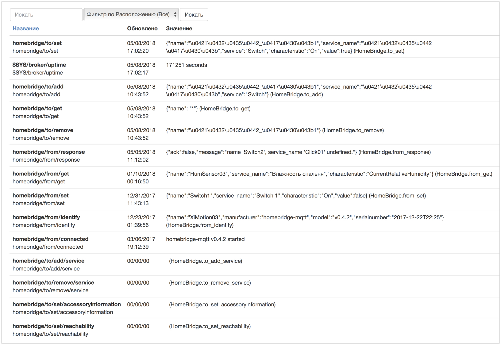

Re: Простые устройства / Simple Devices описание методов
Я думаю что нет. )))) Mqtt стоит по умолчанию, но я пока еще не вникал как это работает. Один видеоурок посмотрел от Гениально просто. А как это может быть связано с mqtt? Нужно что то добавить в mqtt или удалить оттуда?
- mqtt (Панель управления) 2018-05-08 17-28-39.jpg (977.41 КБ) 222595 просмотров
Raspberry Pi3, Xiaomi, BroadLink, ESP8266
- tarasfrompir
- Сообщения: 3216
- Откуда: Украина Пирятин
А ваши устройства не подключены через МКЮТТ. Просто я наблюдал картину когда обновляются данные топиков что и считается обновлением данных устройства. А это происходит каждые 10 сек. Вот возможно оно и дает...
Просто как писал выше сам код работает на ура.
