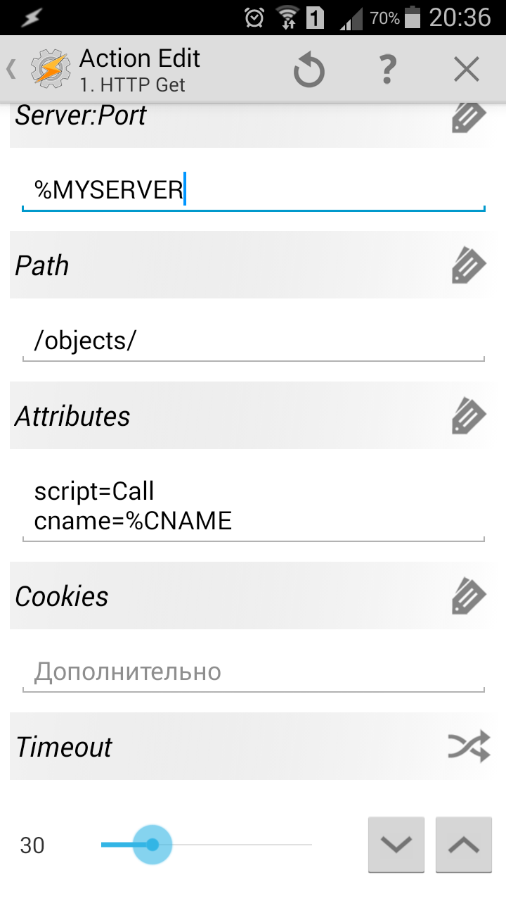

Давно пользуюсь но забыл описать.
Алиса проговаривает кто звонит по телефону.
Очень удобно в большом доме. Не нужно таскать телефон.
%MYSERVER добавляем переменную со своим ip локальным. Тогда если будут звонить вне дома, задача не выполнется
- Screenshot (08_37PM, Дек 10, 2014).png (79.52 КБ) 13256 просмотров
- Screenshot (08_36PM, Дек 10, 2014).png (145.67 КБ) 13256 просмотров

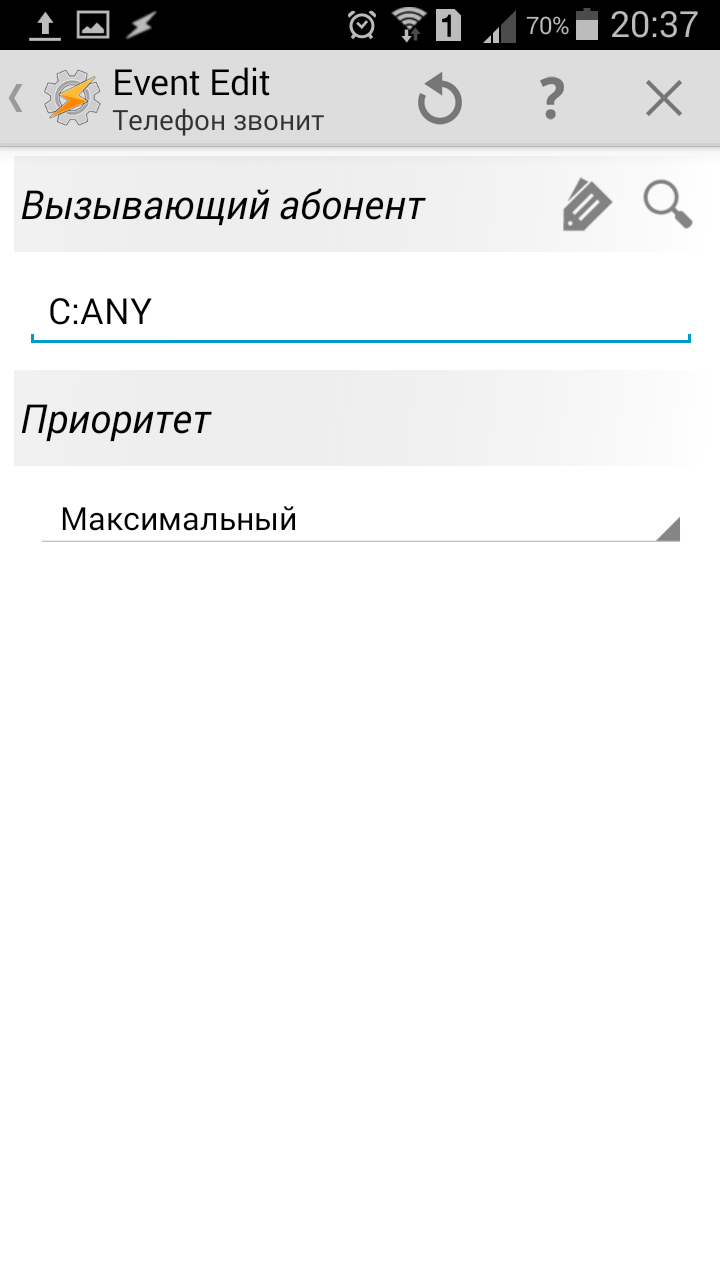

Re: Использование событий Android-смартфона в Умном Доме
лучше ставить * вместо C:ANY

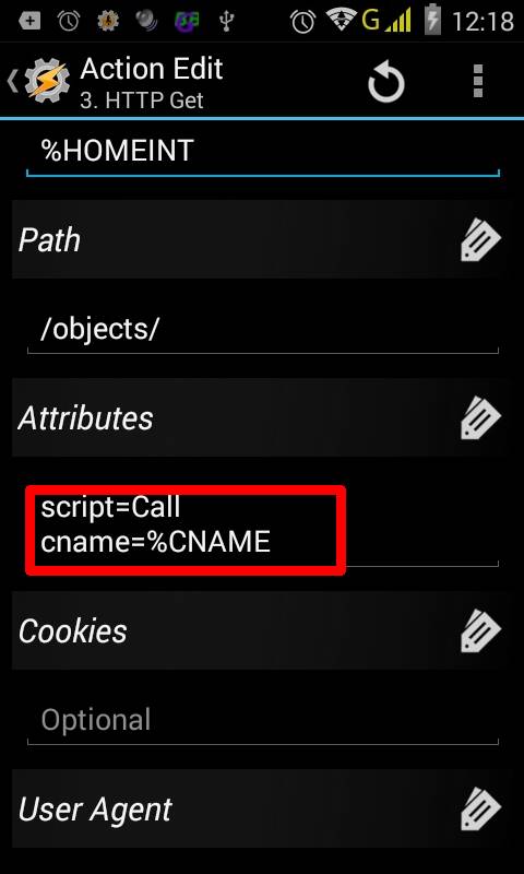

Если используется GET-запрос, то лучше прямо в поле PATH писать: /objects/?script=Call&cname=%CNAME
Пробовал вставлять запросы с & - Tasker не воспринимает. Где то нашел что атрибуты нужно писать с новой строки
- sergejey
- Site Admin
- Сообщения: 4286
- Откуда: Минск, Беларусь
Для POST-запроса нужно писать с новой строки, для GET-запроса надо перечислять параметры в PathIvan писал(а):Пробовал вставлять запросы с & - Tasker не воспринимает. Где то нашел что атрибуты нужно писать с новой строки

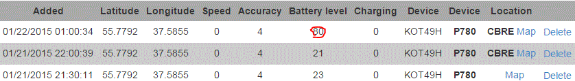

Настроил передачу GPS и батарейки из Tasker.
В приложении "Трекинг GPS" в MD все отображается.
Из таскера через httpGET передается системная переменная %BATT в переменную battlevel в МД, как я понимаю.
Подскажите, пожалуйста, как достать из полученных данных из приложения GPS значение переменной battlevel для каждого устройства.
Хочу встроить в главное меню слева.
Пробовал %battlevel%
Пробовал gg('battlevel')
Пробовал %айдидевайса.battlevel%
Пробовал gg('айдидевайса.battlevel')
Спасибо.
Спасибо.
- Capture.GIF (15.84 КБ) 12859 просмотров
