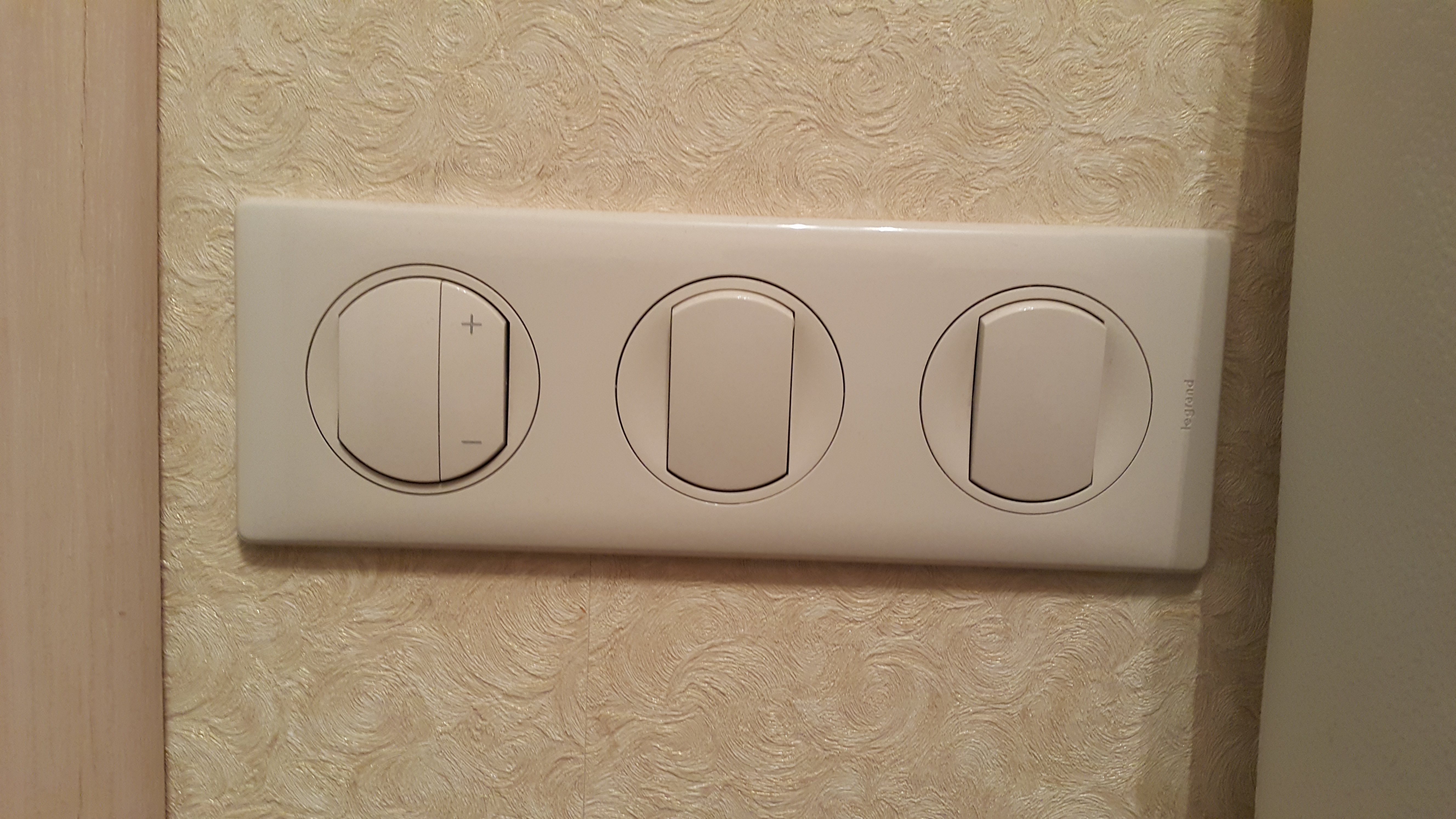

У меня есть три группы выключателей+розетки, которые установлены грядкой. Пример одной грядкиnick7zmail писал(а):Не знаю...не пользовался ливолами...
vhome/sesoo и подобные 85х85...так критичны 5мм?))
https://ru.aliexpress.com/item/EU-UK-St ... st=ae803_2
Кухня.Однойной выключатель. Рядом двойной выключатель. Рядом 2 розетки. Накрыты одной панелью.
Если поставить два выключателя типа Sesoo то они залезут на розетку. Ну и конечно стоящие подряд подрозетники задают ограничения по размеру лицевой панели.

На фото вид грядки.nick7zmail писал(а):Не понял, что имелось ввиду под "для грядок", но у sesoo есть и двойные и тройные выключатели.Andrey08080 писал(а):Думаю о миксе. Для одиночных выключателей, а они есть взять Sesoo, а для грядок взять Livolo.
Про тройные знаю. Установлю тройной, а отверстие рядом будет зиять. Но что тогда делать с отверстией в стене?

Могу предложить несколько бредовых вариантов)))
1) подпилить/сточить по 2,5 мм с 2х сторон...стекло конечно не оч режется, но при желании наждаком можно попробовать)))
2) Купить sesoo, оставить внутренности (*подпилить пластик) а стеклянную панель купить от ливоло https://ru.aliexpress.com/item/Free-Shi ... st=ae803_2 цивильнее выглядеть будет, чем 1 вариант...и дешевле вроде...ибо ливолы дорогие, а тут цена стекла компенсируется ценой sesoo))
