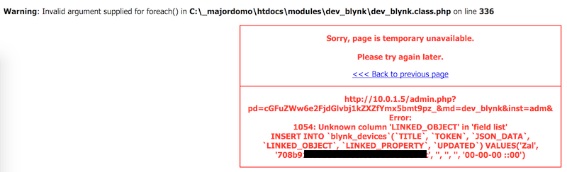

в приложении виджет ( кнопка ) добавлен и с приложения управляю реле но при попытке добавить в модуль получаю это

Только 1 виджет? Попробуй второй добавить, и проверь...если сработает - то догадываюсь из-за чего))
Услуги в профиле коннект
Re: Модуль Blynk
Добавил еще один виджет , но ситуация не изменилась.
Re: Модуль Blynk
В приложении не нужно не чего рассшаривать?

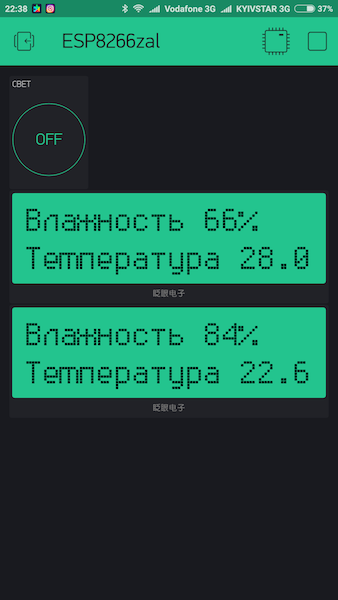

nick7zmail вы не смотрели модуль ? ) Очень хочется его подключить и доделать управление LED освещением. Вчера специально поехал купил esp для экспериментов и впервые столкнулся со скетчами. Но уверено могу сказать прощай wifi-iot ! да здравствует Blynk ! ))
