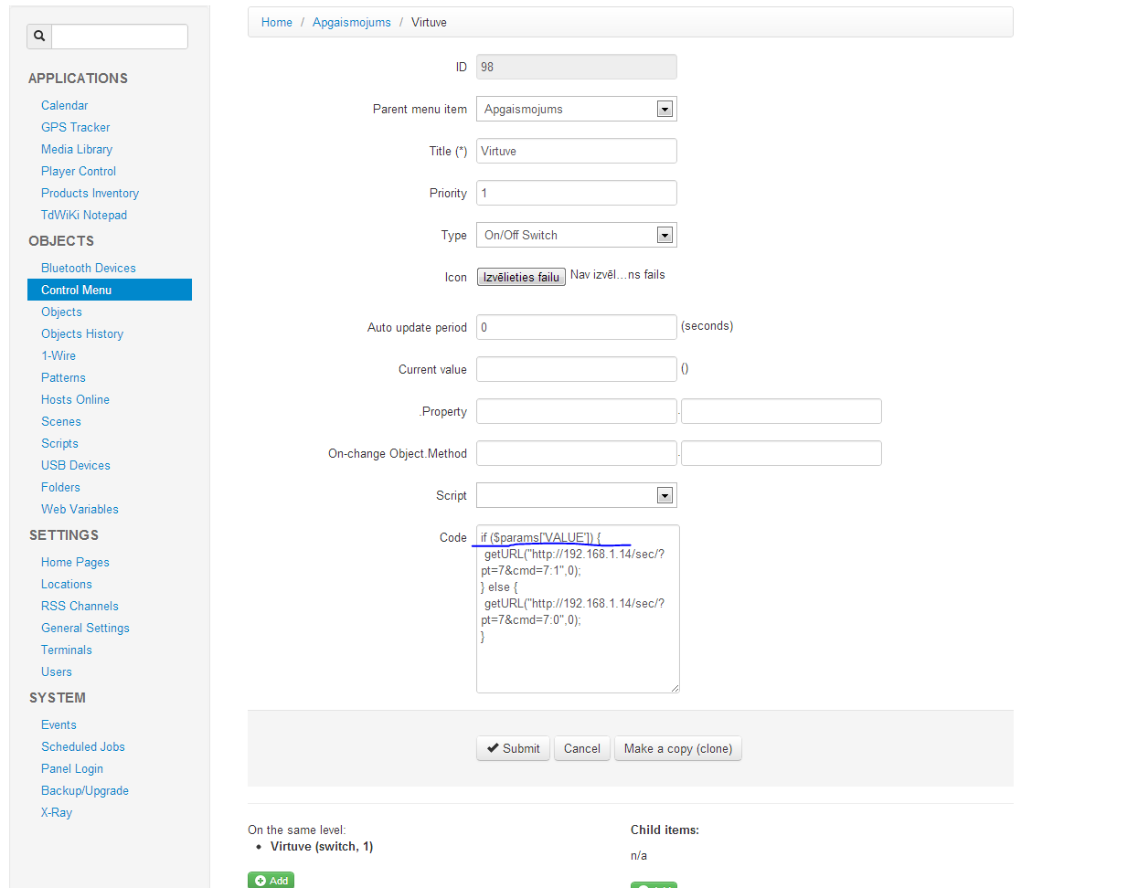

Помогите разобратса,что я упустил,сделал шас на винде,так же неработает,где здесь неправильно,
- shto delatj.PNG (86.67 КБ) 20019 просмотров

Да вроде бы всё правильно, на первый взгляд. Сейчас не на виртуальной машине запущена система? Т.е. убедитесь что в браузере этой машине комнда отрабатывает. Если с этим всё ок, то на всякий случай поставьте say("Включено"); и say("Выключено"); перед getURL, проверим доходит ли исполнение кода в принципе до этого места (должно писаться сообщение в лог и проговариваться).
Re: Подключение контроллера MegaD-328
Уберите pt=7& - это нужно для считывания параметров, а порт 7 включить = 7:1
Вот так
getURL("http://192.168.1.14/sec/?cmd=7:1",0);
P.S.
Только что проверил, работает!

Поставил вместо гетурл say("Что-то включилось"); ,непроговаривает хотя время говорит,значит кнопка запрос неотправляет,где смотреть?
вообще не одна кнопка на странице в лог ничего непишет и непроговаривает
Сергей,если не трудно глянь в админке,мне уже идеи кончились что тут ешё править.
Сегодня на работе попробовал,хоть фразы стал проговаривать,может вечером и мега заработает.Как ни странно,но работает по крайней мере фразы только в firefox,не ужто бровсер будет виной?
