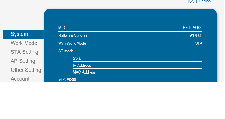

К сожалению я не смог заставить работать данный контроллер.

Rad81 писал(а):К сожалению я не смог заставить работать данный контроллер.
в чём загвоздка? сделали по инструкции? у вас точно модуль с версией софта V6?

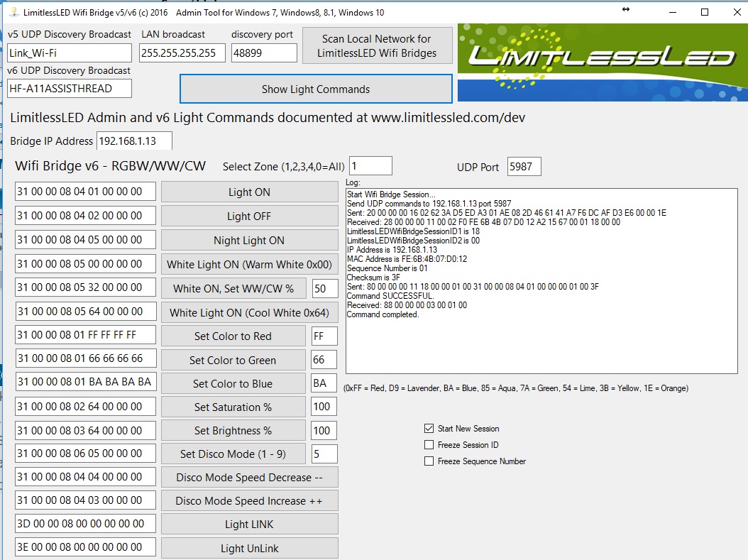

Даже с помощью программы LimitlessLEDv6.exe ничего не работает .
НО с телефона с помощью Mi-Light 3.0 все работает даже подключен какой то облаке и управляется откуда угодна .

Rad81 писал(а):Даже с помощью программы LimitlessLEDv6.exe ничего не работает .
Если не работает с прогой LimitlessLED, значит и мой скрипт работать не будет. Я по их данным его писал. Может с родным модкrgejey sergejey заработает?
Странно, но LimitlessLED общается с контроллером нормально, судя по скриншоту. Может у вас лампа на другом канале (по их терминологии - Zone)?

Проверил тоже не работает
