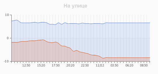

Потестировал несколько дней новый алгоритм. Как ни странно, но всё работает нормально.
Приделал второй канал. Никаких проблем. Всё работает. Загрузка минимальная. Без труда можно сделать 3-4-5-6-7 каналов и всё будет тянуть.
Почищу код и попозже выложу.
