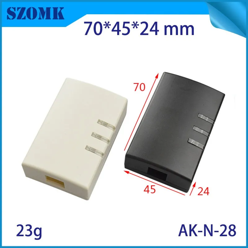

P/S Для своих устройств решил заказал вот такие корпуса http://ali.pub/17ex0u
Как раз должно хватить места для Б/П HI-LINK на 3,3В и ESP-12F. Как получу буду заказывать платки для распайки всего этого добра и светодиодиков иллюминации ))
картинка корпуса
Re: Подбор готовых датчиков температуры
Добавлено: Пт мар 17, 2017 10:34 pm
Богатый выбор корпусов у этой фирмы. Качество чуть ниже чем у Gainta, но доставка в Молдову в 2 раза дороже самих корпусов(((
