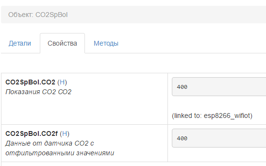

Создал свойство CO2SpBol.CO2f только, похоже, что в неё записываются только исправленные значения. Если значения в нормальном диапазоне, то они в эту переменную не записываются

Не должно. Последний else как раз и записывает нормальные значения. Кстати из него $this->setProperty($params['TITLE'],$params['VALUE']); можно убрать. Оно лишнее

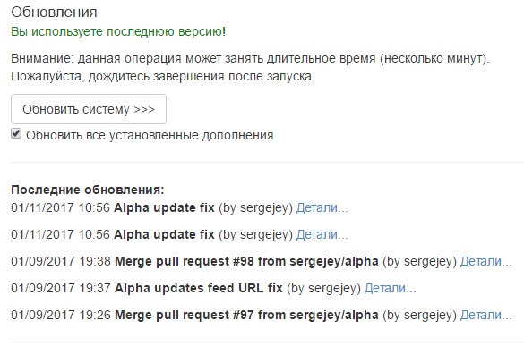

EvgenyG
Сообщения: 220
Зарегистрирован: Вт июл 21, 2015 4:59 pm
Re: Фильтрация значений получаемых от датчиков
Сообщение EvgenyG »
DimSun75 писал(а):Может у вас система не обновлена?
Вроде всё обновлено?
