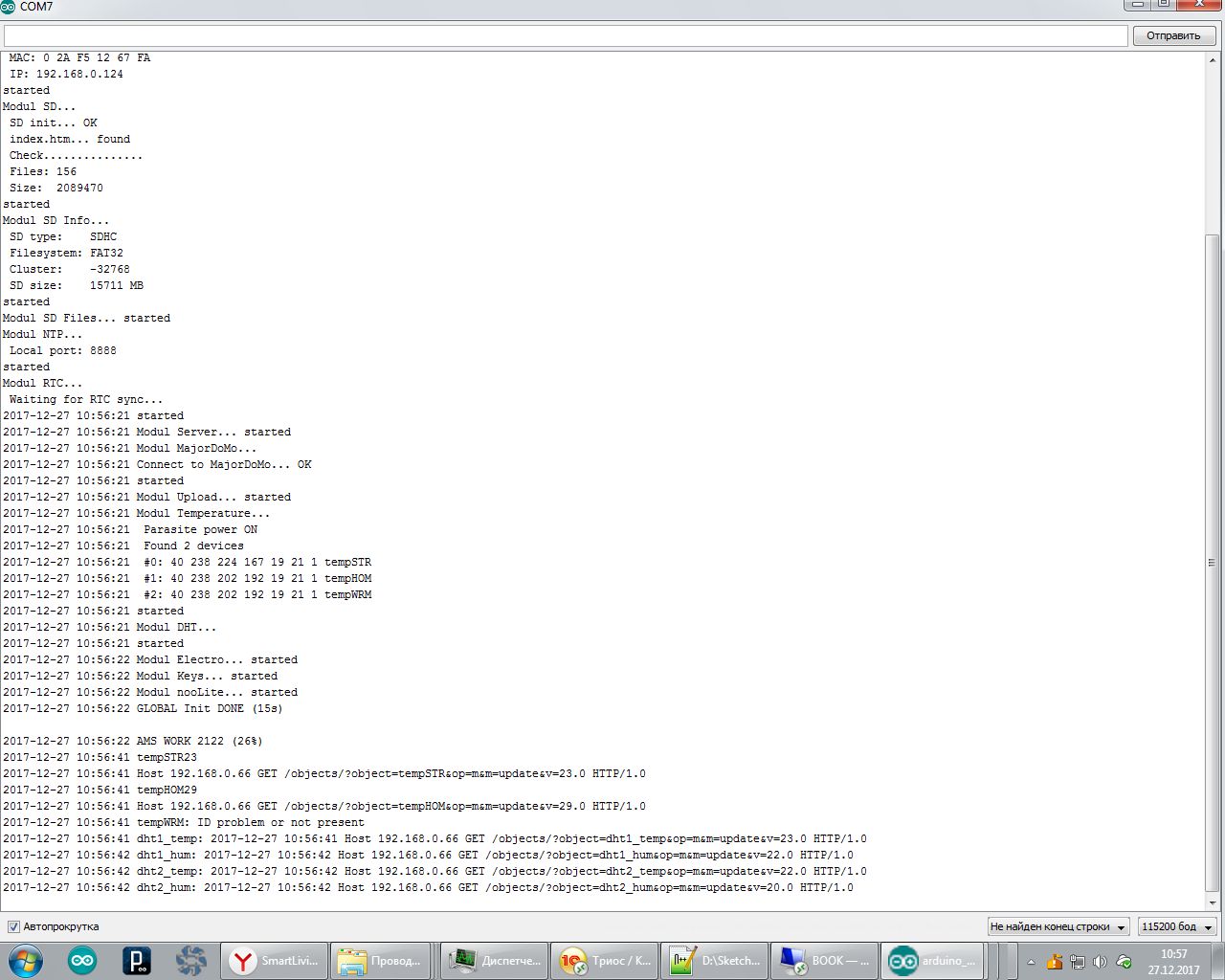

Мне хотелось бы понять, работают у меня датчики или нет, а кроме как посмотреть в ком порт я не знаю как. Скопировал файл dtemp к себе и вроде заработало. Подключил дисплей 16*2, пока вывожу показания туда, все DHT работает 2 шт, DS выводится один, подсоединю еще один DS и буду пробовать, пока не совсем понял как вывести больше одного. С таймером вроде разобрался, спасибо.

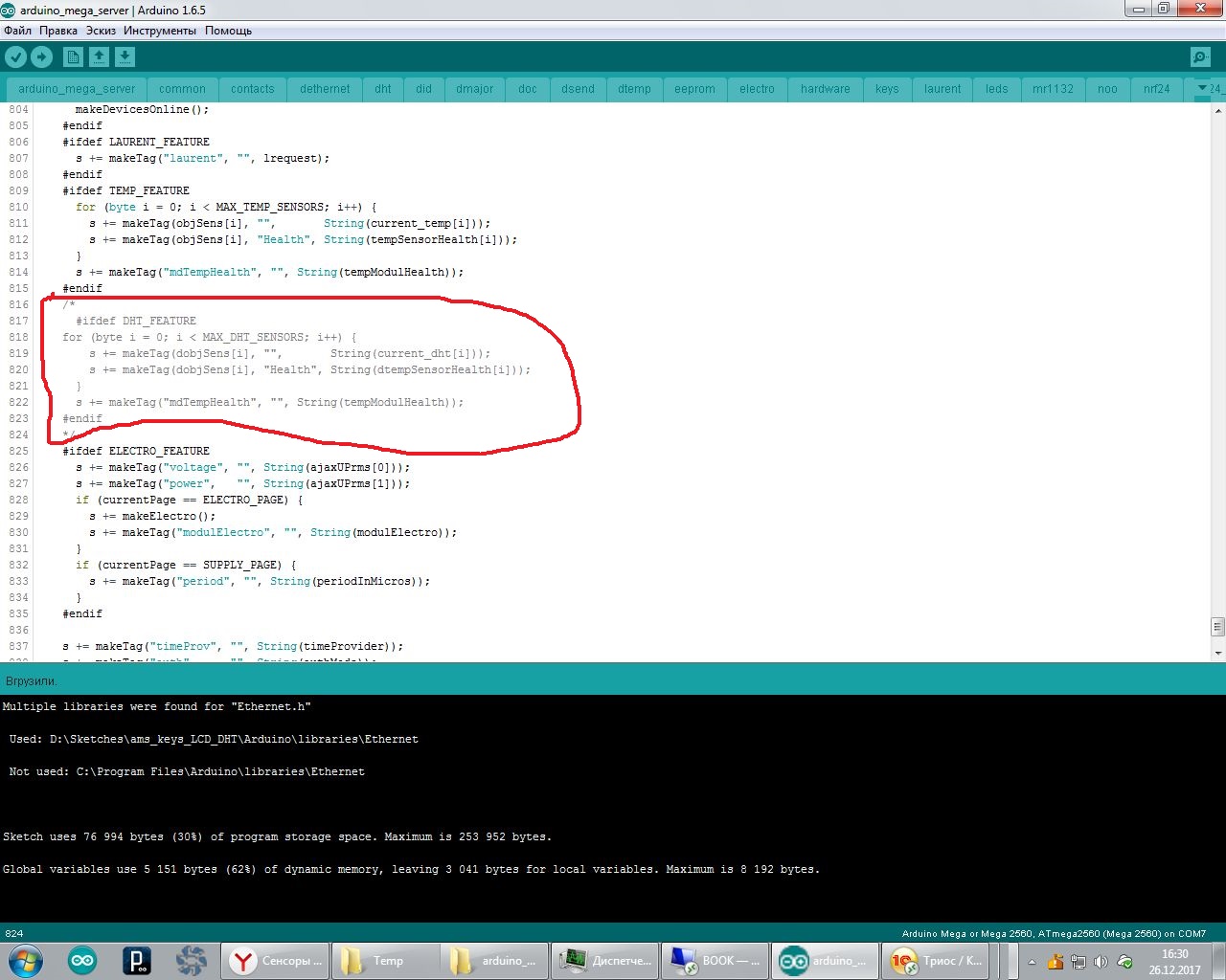

+2. Если в сериале данные от DHT есть , дальше будет проще. Посмотри код сервера Ажакс
  //  #ifdef DHT_FEATURE
 //    for (byte i = 0; i < MAX_DHT_SENSORS; i++) {
 //       s += makeTag(dobjSens[i], "",       String(current_dht[i]));
 //       s += makeTag(dobjSens[i], "Health", String(dtempSensorHealth[i]));
//      s += makeTag("mdTempHealth", "", String(tempModulHealth));
//    #endif
Раскомментируй все строки. Первый makeTag передает в браузер названия датчиков , а string значения температур. После этого в XML таблице должны появиться Ваши данные датчиков.

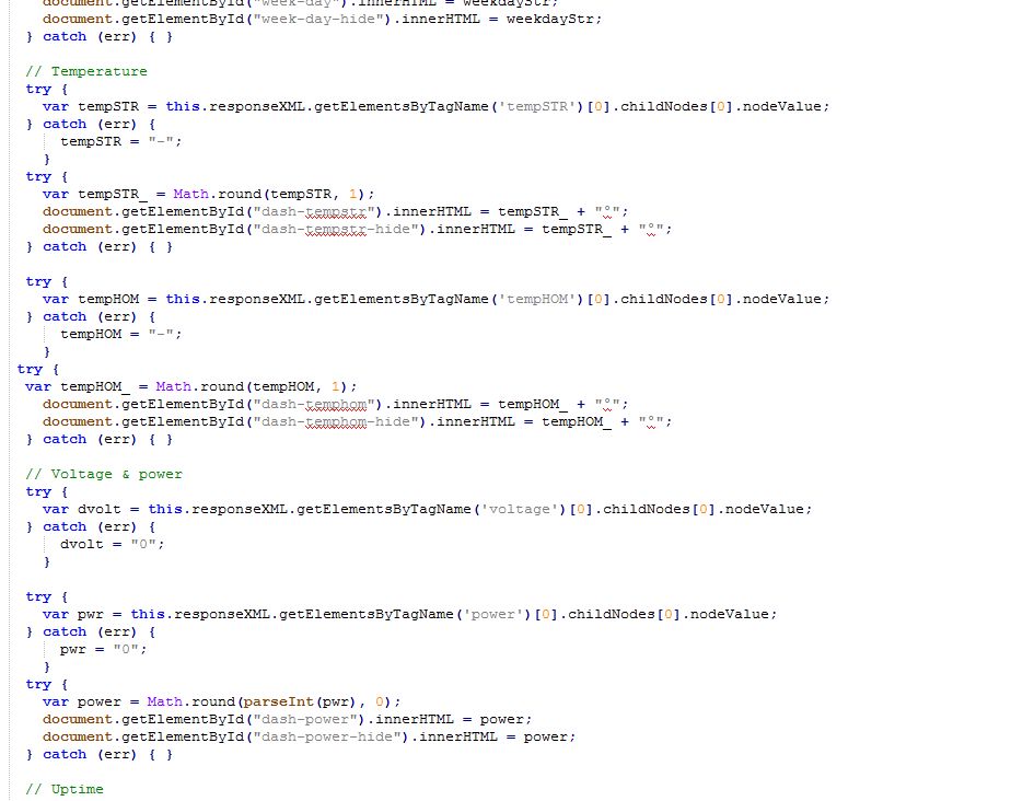

Дальше в скрипте надо дописать условия приема этих данных. У меня влажность передается так
           // Humidity DHT
          try {
            var humDht = this.responseXML.getElementsByTagName('humDHT')[0].childNodes[0].nodeValue;
          } catch (err) {
              humDht = "3";
          try {
            var humDht_ = Math.round(humDht, 1);
            document.getElementById("hum-srv").innerHTML = humDht_ + "%";
            document.getElementById("hum-srv-hide").innerHTML = humDht_ + "%";
          } catch (err) { }
                     // Temperature DHT
          try {
            var tempDht = this.responseXML.getElementsByTagName('tempDHT')[0].childNodes[0].nodeValue;
          } catch (err) {
              tempDht = "4";
          try {
            var tempDht_ = Math.round(tempDht, 1);
            document.getElementById("t-srv").innerHTML = tempDht_ + "°";
            document.getElementById("t-srv-hide").innerHTML = tempDht_ + "°";
          } catch (err) { }
Вам надо подставить свои названия градусников var humDht = this.responseXML.getElementsByTagName('dht1_temp') .
И так для каждого значения. Ну и потом вставить в даш панель. Сложно - пока не поймете этот механизм. Сначала попробуйте с далласом.

А, закомментирован код vladragor'a а я думал у алекса. С далласом получилось, Спасибо! Правда пришлось поковыряться с алексовским "dash-voltage"

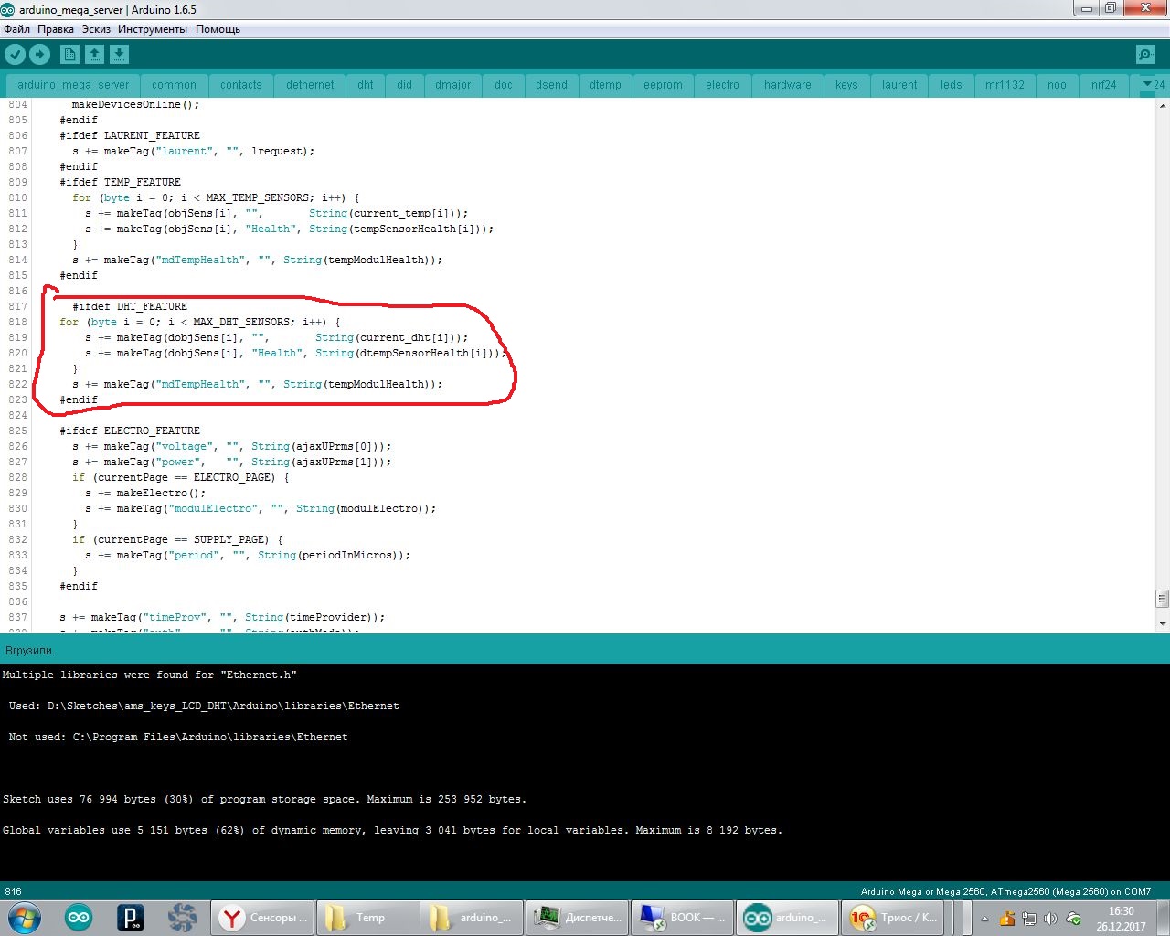

Вот только с DHT нет. Если раскомментировать код
то не работает dash панель
а если закомментировать
, то все работает как надо (((
Все датчики работают корректно, что видно и по ком порту
и на LCD экране. Спасибо за советы, будем разбираться дальше

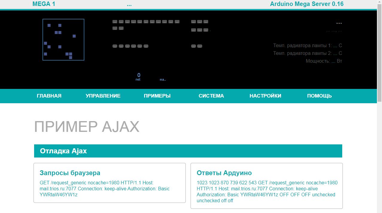

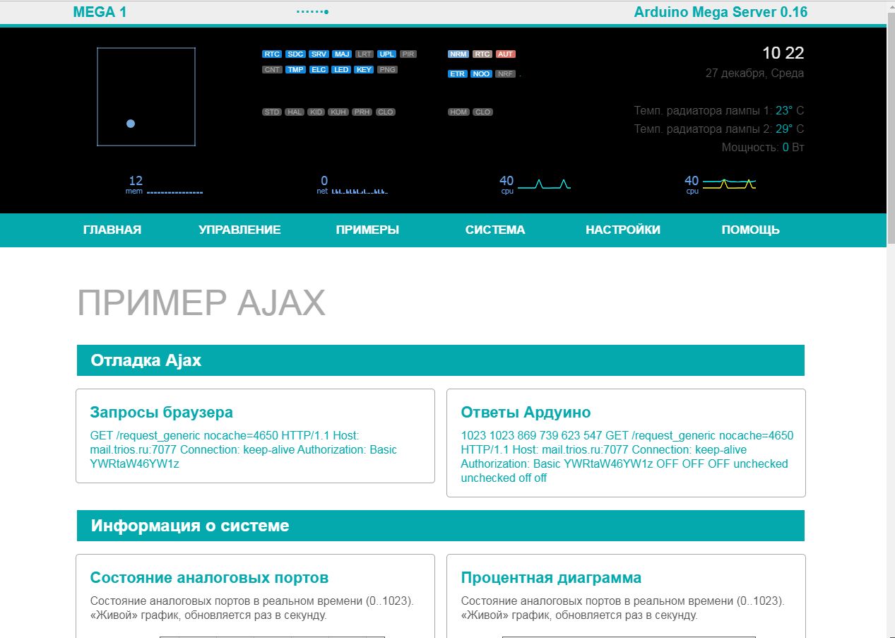

Ни на что не ругается. Сайт работает. странички переключатся. страница примеры ajax работает. индикаторы шевелятся. темы переключаются. Но даш панель "пустая", как на скрине выше (похоже что подгружается только HTML и причем болванка даш панели меняется при смене тем, но данных нет)
Причем она не совсем пустая, на ней живой только график сети :o
Re: передача данных от majordomo к arduino mega server
Сообщение serghei »
Если код правильно вставлен, то в XML таблице должны появиться два DHT градусника. Еще шаманить надо в dash.js

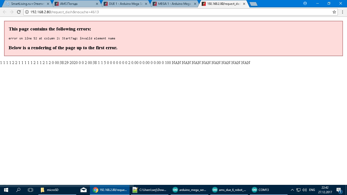

Странно... Ажакс на может собрать страницу.Я с таким сталкивался.
У меня плата от RobotDyn с 8266 на борту.
Последние NAN- это ответ DHT. их нет в наличие. Давай пойдем другим путем. Просто выведем показания на страницу, Как Full2.htm
Сейчас в слепую попробую набросать.
А , ну конечно! Такой фокус с массивом DHT не проходит , потому что там передаются два параметра в одном пакете. Замени в сервере ажакс
    #ifdef DHT_FEATURE
    s += makeTag("dht1_temp", "",     String(dhta.readTemperature()));
    s += makeTag("dht1_hum", "",     String(dhta.readHumidity()));
    s += makeTag("dht2_temp", "",     String(dhtb.readTemperature()));
    s += makeTag("dht2_hum", "",     String(dhtb.readHumidity()));
    s += makeTag("dht3_temp", "",     String(dhtc.readTemperature()));
    s += makeTag("dht3_hum", "",     String(dhtc.readHumidity()));
    s += makeTag("dht4_temp", "",     String(dhtd.readTemperature()));
    s += makeTag("dht4_hum", "",     String(dhtd.readHumidity()));
    #endif
И появится даш-панель. И дальше очень внимательно смотри за названиями! первый в makeTag название датчика как в скетче , потом две кавычки , потом String реальная переменная!!!!
Ну а в dash.js разберёшься?
